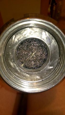

stary-stary Опубликовано 10 сентября, 2017 Опубликовано 10 сентября, 2017 (изменено) Сорри, за такую фотку..это молочная гайка SMS 38-я...сделано так...припаял к стеночке (сделав небольшие пропилы надфильком внутри) буковкой "г" никакого сужения...высота припайки к стенке ~1.2-1.5см...т.е. на высоту путанки...серединка соединена припоем...распаял и можно высыпать толщина проволочки 1.2мм...паяные кончики не доходят до внешних границ плоскости ~3мм...т.е. есть своеобразный конус... Изменено 10 сентября, 2017 пользователем stary-stary
