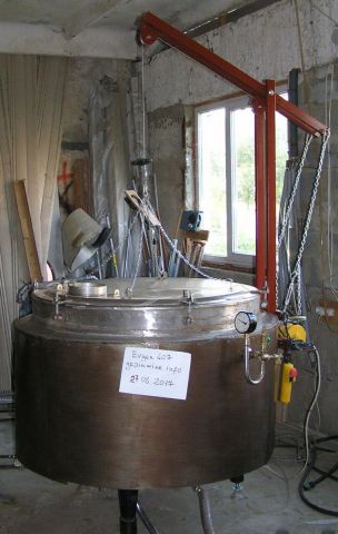

Продам свой ПВК на 550л который восстанавливал года полтора. Причина продажи - не хватает мощности газа для более-менее быстрого разогрева и работы на таком объеме. В подаваемой на дом мощности электроэнергии ограничен.

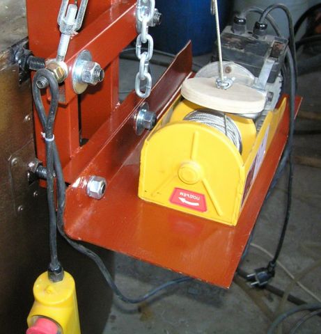

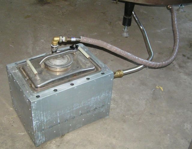

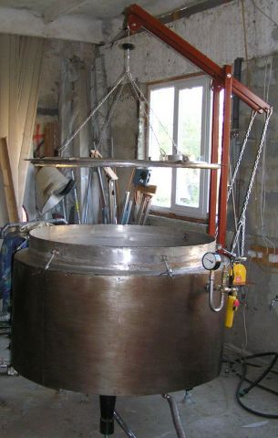

Рубашка греется от внешнего парогена на 20л - подача пара в рубашку и возврат конденсата в пароген. Дополнительно подавал пар в слив. Слив на 1,5". Толщина стенки котла 4мм, диаметр чаши 1200мм. Дно и бока утеплены минватой 50мм. Для подъема крышки сделана крановая установка с тельфером. Крышка двойная 2х2мм. В крышке сделана горловина в которую вставлялся медный шлем.
Находится в г.Белгороде.
