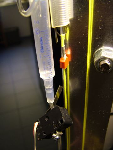

makh 261 Опубликовано: 14 августа 2017 Дело в высоте или в разнице между спиртом и водой? А также в разнице между головами и спиртом, и еще в температуре оной жидкости. Тоже прикручиваю насосы на отбор, тоже пытался калибровать на столе ,) Оффтоп: для калибровки на обородувании вот такой девайс хорош, мож пригодится кому: Т.е. давим-замыкаем концевик с одновременным пережатием шланга, начинаем отсчет миллисекунд, по риске на шприце нацеживаем миллилитр, отпускаем педальку, 3600000 делим на посчитанные миллисекунды, выводим полученные мл/ч. На малых отборах удобнее работать с меньшим объемом, на бОльших объемах получается точнее цифирька. Цитата Поделиться сообщением Ссылка на сообщение Поделиться на других сайтах
