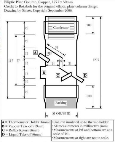

Мозгоправ Опубликовано 7 декабря, 2017 Опубликовано 7 декабря, 2017 (изменено) Здравствуйте! Интересует колонна вот такая как на фото диаметр 51, если возможно то сориентируйте по цене Изменено 7 декабря, 2017 пользователем Мозгоправ

sasha051975 Опубликовано 10 декабря, 2017 Опубликовано 10 декабря, 2017 (изменено) Владимир, а черкани и мне, пожалуйста, в личку стоимость сего чуда... Можно и не в личку. Думаю многим будет интересно сравнить стоимость у Вас и у того, откуда картинка. Изменено 10 декабря, 2017 пользователем sasha051975 1
val352009 Опубликовано 11 декабря, 2017 Опубликовано 11 декабря, 2017 Да, тож хотелось бы узнать! 1 Прислушайся к голосу разума... слышишь?! слышишь, какую хрень он несет?!
Mihalich Опубликовано 11 декабря, 2017 Автор Опубликовано 11 декабря, 2017 Александр, Валерий, по цене - "вилка" 10,5-12 тысяч, в зависимости от "комплектации" и пожеланий. Помогу с оборудованием для наших дел Гонщик формулы С2Н5ОН

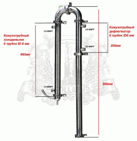

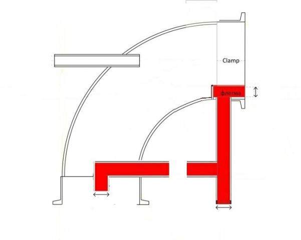

Михаил кострома Опубликовано 13 декабря, 2017 Опубликовано 13 декабря, 2017 Скажите пожалуйста сколько будет стоить такой вот аппарат на 2". КТХ 7 на 12 мм, 7 перегородок, длина 400, рабочая длина, то есть края клампов без пустоты, трубки начинаются от краев. Царга 750-1000 мм. Узел отбора-трубка возврата и отбора флегмы 8 мм внутренний диаметр. На счет перегородки по высоте не знаю, где то треть трубы или скорей всего вы знаете уже как делать. Доохладитель 300 мм рабочая длина. Трубка 8 мм внутренний диаметр, рубашка на 2 мм больше посоветовали, хотя зазор наверно надо бы увеличить. Подводка 1/4 или 1/2 что дешевле, с одной стороны. Еще под градусник надо что то на узле отбора. Или сквозную трубку или ввод электрический. Перегородки и вводы сделать как на примере на рисунке ниже, чтобы не было завоздушивания.Перегородки все делают половинчатые. Я же хотел сделать небольшой вырез, половина диаметра 12 мм трубы
Mihalich Опубликовано 14 декабря, 2017 Автор Опубликовано 14 декабря, 2017 Привет, Михаил! Сделать можно, самый сложный вопрос - сроки. После нового года, на сколько позже - сейчас не скажу... По цене чуть позже отпишемся! Помогу с оборудованием для наших дел Гонщик формулы С2Н5ОН
