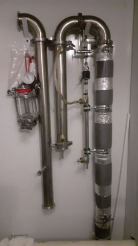

минаич Опубликовано 3 июля, 2022 Опубликовано 3 июля, 2022 Добрый день. Получил посылочку с заказанным комплектом. Качество изделий хорошее,швы ровные, заполированные. Замечательно,что есть возможность заказать допы, удобно и не надо где то искать соединения под кламп, быстросьемы,шланги... Парни терпеливо объяснили и помогли выбрать оптимальную комплектацию под мои хотелки, что достойно уважения. Незначительные огрехи устраним, чай бормашинкой пользоваться умеем. Как подойдут датчики ,будем собирать комплект и в бой за чистый продукт.

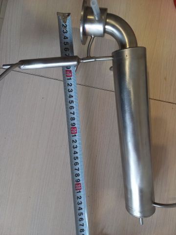

Ewgen Опубликовано 11 сентября, 2022 Опубликовано 11 сентября, 2022 Заказал у ребят УНО, царги и клюшку отрицательную, в общем всё, что выше куба. Качество изготовления очень хорошее, в руках держать приятно. Все случилось очень быстро, вроде хотел прицениться только, пока за разговором уже всё сделали. Быстро оплатил, и в эти же минуты отправлено было мне. Спасибо большое. Подскажите пожалуйста, по вашей отрицательной клюшке, куда подавать воду, на прямую трубку или сразу на спираль. В интернете противоречивые мнения
Nestr71 Опубликовано 14 сентября, 2022 Опубликовано 14 сентября, 2022 @Ewgen воду в спираль, выход по центральной трубке.
Ewgen Опубликовано 17 сентября, 2022 Опубликовано 17 сентября, 2022 14.09.2022 в 12:20, Nestr71 сказал: воду в спираль, выход по центральной трубке. При таком подключении, у меня получается ледяная флегма на выходе, даже при небольшой подачи воды. Подключил наоборот, флегма стала теплее и теперь её температуру можно регулировать подачей воды. Выход воды из димрота стал теплым, а был кипяток. Что я делаю не правильно?
Nestr71 Опубликовано 17 сентября, 2022 Опубликовано 17 сентября, 2022 @Ewgen это справедливо для первого перегона, чтобы при максимальной мощности, на отборе флегма была холодной. Для второго перегона мощности дефа хватает с запасом, так что можно и наоборот. Это я про отрицательную клюшку. 1
Optimist Опубликовано 17 сентября, 2022 Опубликовано 17 сентября, 2022 @Ewgen я с самого начала работы с отрицательной клюшкой подключил воду, вход в прямую трубку, возврат по спирали, флегма довольно горячая. 1
