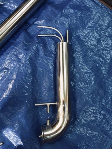

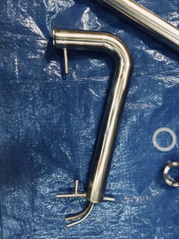

Miguel Опубликовано 24 апреля, 2018 Опубликовано 24 апреля, 2018 [member=Mihalich],положительная клюха вроде выше наоборот получается, чем отрицательная? Или я чего то не понимаю?
Mihalich Опубликовано 25 апреля, 2018 Автор Опубликовано 25 апреля, 2018 [b][member=Miguel][/b], "положительная" ниже. Немного, но пониже. И нет свисающих шлангов :D. [b][member=Алекс 07][/b], цены в первом сообщении - деф с димротом - 4500, с КТ - 4900 рублей. А вот про крепление - хороший вопрос! У тебя просто отверстие в кубе? Т.е. ни резьбы, ни молочки, ни клампа? Если так, то можно сделать резьбовой "ниппель" - к крышке будет прижиматься двумя гайками, а сверху уже - или кламп, или молочка, или даже резьба любая. У тебя царги нету еще, дефлегматор хочешь с прицелом на будущее? Помогу с оборудованием для наших дел Гонщик формулы С2Н5ОН
Miguel Опубликовано 25 апреля, 2018 Опубликовано 25 апреля, 2018 [member=Mihalich], вот у xOther'a Отрицательная например-https://forum.grainwine.info/uploads/monthly_01_2016/post-2217-0-18631000-1452946604.jpg Положительная-https://forum.grainwine.info/uploads/monthly_01_2018/post-2217-0-30305300-1516207458.jpg Как она может быть чуть ниже?
Nestr71 Опубликовано 25 апреля, 2018 Опубликовано 25 апреля, 2018 Положительная клюшка ниже, из-за того что возврат сделан в начале дефа, а в отрицательной из самой нижней точки.
Miguel Опубликовано 25 апреля, 2018 Опубликовано 25 апреля, 2018 Понял ,это в вашем конструктиве, а я про перевертыш думал.
