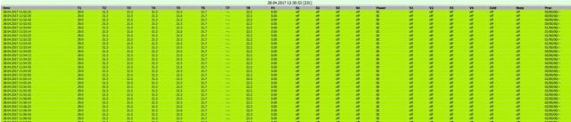

Yakudza Опубликовано 28 апреля, 2017 Опубликовано 28 апреля, 2017 (изменено) Всем доброго времени суток!Спешу поделиться, запустил LAN доступ к Пандоре.Все запустилось в штатном режиме, без багов и посторонней помощи.Купил внешний ip у провайдера и поднял на роутере VPN (стандартная софтина в самом роутере) Теперь могу следить и управлять с телефона, да вообще с любого места процессом. Изменено 28 апреля, 2017 пользователем Yakudza
Mihalych. Опубликовано 28 апреля, 2017 Опубликовано 28 апреля, 2017 управлять с телефона, да вообще с любого места А чем там управлять? У меня основное управление - это регулировка подачи ОЖ (температура пляшет в центральном водоснабжении). Да и банку сменить с подголовников на хвосты. Ни то ни другое дистанционно не сделаешь. А так то да, прикольно. Приложение не сильно напрягает батарейку?
Kvantos Опубликовано 28 апреля, 2017 Опубликовано 28 апреля, 2017 (изменено) Приложение не сильно напрягает батарейку? Это Web страница, доступна с любого браузера, будь то копм, планшет или смарт. Т.е. расход батареи аналогичен как при просмотре самообновляемых Web страниц Изменено 28 апреля, 2017 пользователем Kvantos
Yakudza Опубликовано 28 апреля, 2017 Опубликовано 28 апреля, 2017 (изменено) [member=Mihalych.], процесы долгие, иногда надо отбор подкрутить, иногда К-дельту поправить. Всякое бывает. Однажды не расчитал кубовый остаток. Когда глянул, то уже ТЭН почти вылез наружу. Пришлось срочно мчать домой выключать.))) Второе, это когда с одним клапанам работаешь, то надо нажимать кнопку, продолжить работу. Чтоб не менять банки, есть стандартное устройство по переводу в др емкость. Фигулька на пластиковую бутылку накручивается. Как-то так...))) Опять же Лог пишется. Оч удобно))) Изменено 28 апреля, 2017 пользователем Yakudza
Lexx77761 Опубликовано 28 апреля, 2017 Опубликовано 28 апреля, 2017 (изменено) Дефлегматор обязательно имеет связь с атмосферой. У Вас датчик температуры в ТСА установлен? Зачем ее поправлять, если система стабильна? Интересно ,а можно подробней, как можно глянуть на тэн? А что, выключить нельзя дистанционно? Изменено 29 апреля, 2017 пользователем Gagarin Удалено полное цитирование предыдущего сообщения (п.2.3.3 правил форума)
Yakudza Опубликовано 28 апреля, 2017 Опубликовано 28 апреля, 2017 (изменено) Интересно ,а можно подробней, как можно глянуть на тэн? У меня стоят две веб камеры для визуального контроля. На одной из них видно указатель уровня в кастрюле. А что, выключить нельзя дистанционно? Раньше было не возможно. Теперь естественно можно) Зачем ее поправлять, если система стабильна? Я пользую Польский буфер. Зверь капризный и до конца не изученный. Вот и приходится с бубном танцевать))) Изменено 28 апреля, 2017 пользователем Yakudza

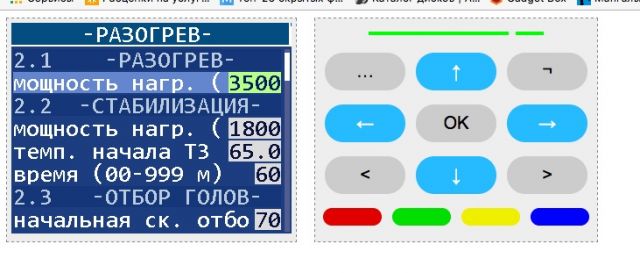

Yakudza Опубликовано 30 апреля, 2017 Опубликовано 30 апреля, 2017 А что надо говорить? Инструкции написаны , видео снято. Система работает только по дельте или по графической зависимости. По одному датчику работает старт стоп , у меня его нет. Счастье есть! Вам уже ответил 3 раза , сто раз повторять одно и тоже смысла нет!Что-то типа..."Усилим, углубим, понюхаем, изменим... обещаем в ближайшую пятилетку и даже раньше"))) А то выглядит так, будто нате вам, что есть и будте довольны. Ибо все вы нерюхи, а мне объяснять некогда. Сначала закончите курс ректификаци в керосинке(институт нефти и газа), а потом автоматику покупайте. Проблема тут одна, на мой взгляд, есть туева хуча всякой инфы по процессам, а вот неприложной базы нет ниразу. И производители снимая обучающие ролики считают, что их целевая группа точно знает все основные аспекты и нюансы процессов дистилляции и ректификации. А на самом деле, уровень подготовки фокус аудитории сильно разный. И любое обучающее видео должно начинаться с кратких основ процесса и уникальности конкретного оборудования. Например про три датчика. Зачем они надо, в чем приемущество припенения трех по сравнению с одним, какую задачу выполняет каждый из них. Вот повторюсь. Нифига не понимаю назначение третьего датчика (т-3)в колонне...? Чисто для запуска охлаждения? 1

Yakudza Опубликовано 30 апреля, 2017 Опубликовано 30 апреля, 2017 (изменено) [member=texnar], Ну не скажи... Например мне не понятно про Т-3 и почему при отборе голов клапан открывается один раз в минуту на установленный отбор. А при подголовниках строчит ритмично с меньшими интнрвалами? Законы Ома и прочее вроде не забыл. Хотя честно прогулял весь курс ТОЭ. Вообще, если бы было краткое описание технологического процесса с рекомендациями, меньше было бы "глупых" или очень "умных" вопросов Изменено 30 апреля, 2017 пользователем Yakudza

Урий Опубликовано 1 мая, 2017 Опубликовано 1 мая, 2017 почему при отборе голов клапан открывается один раз в минуту на установленный отбор. А при подголовниках строчит ритмично с меньшими интнрвалами? Ну тут,как мне кажется,суть в том что при отборе голов можно и даже нужно применять накопления и разового сброса.(как он там правильно называется не помню.) А при отборе тела,да и подголовников тоже,нужно минимизировать скачки вызываемые открытием клапана.Короче,лучше сорок раз по разу,чем за раз как сорок раз.

Yakudza Опубликовано 2 мая, 2017 Опубликовано 2 мая, 2017 (изменено) Во! Вот это я понимаю! Это клиенто-ориентированый бизнес!Ну что джентльмены?Здесь опишем все вопросы или в отдельную ветку под это создавать?Для затравки.Вопрос:1. Зачем нужен Т-3Пожелание:1. Уменьшить начальный отбор тела с 100 мл.2. Сделать режим дистилляции (ректификации), с жидкостным отбором, со стопом по одному (верхнему) датчику. Для дистилляции на тарельчатых колоннах.3. Вернуть цветовую гамму рисунка колонны к предыдущей версии. Ниже температура - синяя. Средняя - желтая. Высокая - красная. ИМХО это воспринимается более органично.Продолжаем. Дополняем. Изменено 2 мая, 2017 пользователем Yakudza
Vilen Vileyko Опубликовано 2 мая, 2017 Автор Опубликовано 2 мая, 2017 т3 нужен для получения дельты при работе не по графическому снижению скорости. 2- распиши полностью алгоритм и мы решим. 3- цвета это перья. пусть будет пока так. потом посоветуюсь с програмером что он менял.
Yakudza Опубликовано 2 мая, 2017 Опубликовано 2 мая, 2017 (изменено) т3 нужен для получения дельты при работе не по графическому снижению скорости. Дык есть же Т2-Т4! Суть от этого не поменяется, как мне кажется. А минус один датчик. 2- распиши полностью алгоритм и мы решим. Давно готов. Отправлю в личку. Или могу сюда для обсуждения. Скажите как правильно сделать? 3- цвета это перья. пусть будет пока так. потом посоветуюсь с програмером что он менял. Согласен, не критично. Перфекционизм, так сказать))) Изменено 2 мая, 2017 пользователем Yakudza
