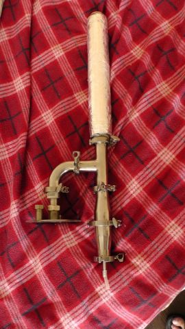

dim65 Опубликовано 25 марта, 2017 Опубликовано 25 марта, 2017 Я сразу спрошу по выложенным чертежам, если можно. Или перенеси с чертежами куда надо. По чертежу "эскиз 8b" мокро парник получается. Ну или тарелка штоль огромного объема со сливом через краник без перелива. Прикубник тоже похожие были. И в ней уже стакан со сливом тоже. Как то поясни чертеж пожалуйста.
127L Опубликовано 25 марта, 2017 Автор Опубликовано 25 марта, 2017 (изменено) мод. перенес посты не понял твоего вопроса, если хочешь картинки вставлять куда-то, берешь http://forum.grainwine.info/uploads/monthly_03_2017/post-292-0-47646100-1490452174.jpg и вставляешь в свое сообщщение, вот так кнопка в редакторе с изображением "картины" Изменено 25 марта, 2017 пользователем ванечка Раствор коварен!
dim65 Опубликовано 25 марта, 2017 Опубликовано 25 марта, 2017 не понял твоего вопроса, На чертеже мокро парник у тебя говорю.Возврат в куб через краник. Совсем другая машина чем у Вадима в видео.
Garik80 Опубликовано 25 марта, 2017 Опубликовано 25 марта, 2017 Почитал я тему основную и пришел к выводу, что балаган весь ради спасения отходов. Никаких там браг, никаких там перегонов. Все стаканы для выдувания спирта из каш, кторые кто-то или выливает или отгоняет классикой. Вопрос-зачем весь это цирк? Да внешние тэны решат вопрос этот или фальш дно. Или проще 100 литров 4% каши в утиль отправить в условиях квартиры, чем грязь разводить в квартире, парогены подключать и ради 4 АС. "Когда уходят герои, на арену выходят клоуны". (Генрих Гейне)
alexeyT Опубликовано 26 марта, 2017 Опубликовано 26 марта, 2017 (изменено) [member=Garik80],2%, дядя... По логу и ведра нашлись 3 слива из жбана в куб Короче, мокропарник с ручным сливом в куб получается. За 7 часов со 100 л каши отжато 1700 мл АС со снижением сивухи в теле примерно в 20-25 раз Альдегиды вообще не снижены. Головные эфиры порублены раза в 4. Думаю, ЛАНГ на этом вареве пару секунд продержится Затрачено около 25 кВт*час ИМХО. Воткнув короткую насадочную поверх бака, все аналогичное получится часа за 3. Только 300 мл АС с сивухой в баке останутся... Около 10 кВт*час надобно. Ежели сивуху выдергивать, ещё минут 30-40 уйдет А ещё проще - за 2 часа на прямотоке СС отжать... Со всеми примесями. И с ним уже шалить... Изменено 26 марта, 2017 пользователем alexeyT 3

dim65 Опубликовано 26 марта, 2017 Опубликовано 26 марта, 2017 Мы тут вроде методику обсуждаем, а не названия машин? Я только "ЗА". Но пока давай с УСТРОЙСТВОМ машин разберемся, без названий, чтоб методика понятнее стала.
127L Опубликовано 26 марта, 2017 Автор Опубликовано 26 марта, 2017 [b][member=dim65][/b], Ок 1. Отбор гадостей происходит в обеих случаях в самом начале процесса, по крайней мере так задумывалось. 2. В начале процесса в моем девайсе барботажа нет, по этой причине он ни чем не отличается от девайса Вадима, в дальнейшем когда в ЖБАНЕ накапливается лютер, естественно возникает барботаж. 3. Двухлитровый стакан в моем девайсе, явно избыточен, т.к. в нужный момент в нем накапливается 120 - 150 мл перед сливом. Несмотря на различия в конструкции и габаритах оба девайса в заявленных режимах работают практически одинаково. Возникает вопрос, почему такая разница в результатах? С этим вопросом надо разбираться, я думаю что проблема в этом: 1. ТК "заргужатется" сверху, по этой причине, как верно заметил Алексей, наблюдается непонятное увеличение сивухи в головах, она видимо где-то застревают в дефлегматоре. (это предположение, не более того) 2. НК "загружается" снизу, что по сути работает на разделение Отличие в результатах я вижу по причине использования разных типов колон, а не разных узлов отбора снизу. Раствор коварен!
