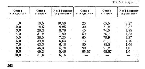

dim65 Опубликовано 14 марта, 2017 Опубликовано 14 марта, 2017 1. восходящий с куба пар КОНДЕНСИРУЕТСЯ на внешних поверхностях стакана. отдавая ему энергию. флегма стекает вниз. если есть БАЛАНС, то спиртуозность в кубе не меняется, тепло в колонну летит с пАром из стакана. Только при такой мощности назовем её малой из куба спирт в колонну как может попасть? Никак. В колонне имеющийся по кругу ходит, кубовой внизу по кругу... То есть если разогнать и убавить к такому состоянию придти наверняка можно. Но ненужно, отбирать нечего. Сколько нужно энергии, что бы кипел стакан в 300мл ? При подаче более 2 квт это ни о чем. Насколько помню ,1 мл воды при испарении нагревает 1л спирта на 1 градус, а уж поддерживать кипение в стакане вообще мизер.Теплота парообразования на порядок больше теплоемкости. То есть чтоб хоть немного испарилось, очень много должно заметно остыть . Но. Если на одной стороне конденсация а на другой испарение, то энергия и там и там одинаково велика на 1 грамм по сравнению с нагревом. Хотя сама по себе конденсация снаружи вредна, сбрасывает промежуточные вниз, в куб. А задача их отобрать поскорее и пополнее. Надо поставить под сепаратор УПО. А потом сепаратор из этой связки выбросить. Эволюция и прогресс так и пойдут мне кажется.

firt Опубликовано 15 марта, 2017 Опубликовано 15 марта, 2017 Все! В кубе брага. Пар около 40% поступает в колонну. Головы копятся вверху, колонна насыщается спиртом. Флегма со спиртуозностью близкой к браге стекает в стакан. Колонна работает на себя, через некоторое время она заполнится. Тогда все что вошло в колонну начнет стекать с колонны, те 40% гдето. Этим и наполнится стакан. Теперь- в верху скапливаются головы, в колонне спирт ( не дает подняться сивухе) , снизу куб из которого сивуха летит с тройной силой, в стакане и на его стенках 40% - ничего не обменивается с 40% же паром! Но сивуха кратно кректу, испарения из куба будет в стакане вместе с. 40% смесью спирта. Слили, далее опять наберем стакан, спиртуозность чуть меньше и концентрация сивухи чуть меньше! И так до осушения куба можно. Кому охото может посчитать сколько спирта вывести придется, чтобы убрать всю сивуху. Вывод: стакан работает! Но стоит ли оно того? Я лично не считал, не до того. А кому нужно тот мог бы и подсуетиться. Опять же, размеры стакана или количество сливов, а так же время накопления зависят от навалки и концентрации примесей. Сколь там крект изоамелола 2,5 из браги, вот в столько раз и будет его больше в стакане чем в кубе. Одни железку показали и хвалят! Вторые сидят и спорят! В итоге никто из обычных пользователей ничего не понимает! Но бля! Зато теперь все знают про чудо стакан! ( не хочу ни кого обидеть данной фразой, но это реально просто стакан, теперь очень известный стакан) А да, Вадиму респект за видео, реально красиво и креативно, приятно смотреть! Как говорится ничего личного, это бизнес! 1
