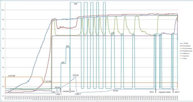

вот лог перегонки,
было сделано два слива, гораздо раньше чем отобрано половина АС,  можно было вообще ничего не отбирать до второго слива, но тогда не была бы достигнута нужная температура между колонной и стаканом и часть сивухи свалилась бы в куб
если посмотреть таблицу то видно, что за два слива выведено примерно 3/5 всей сивухи, естественно ее состав изменился т.к. ИА выведено из системы более остальных "пассажиров"
