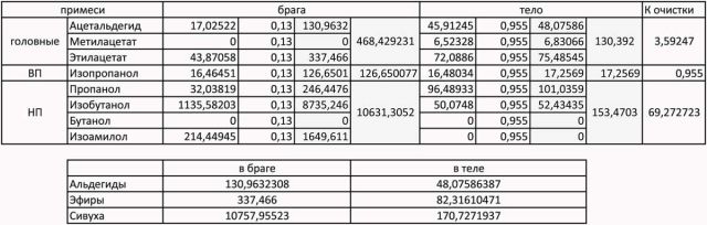

127L Опубликовано 15 февраля, 2018 Автор Опубликовано 15 февраля, 2018 в названии темы - пустота. эта тема создана для обсуждения - https://forum.grainwine.info/index.php/topic/1333-beta-testirovanie-metodiki-razdelenija-promezhu/ целевая задача стояла в управляемом разделении нп и вп верно, предлагаю для начала закончить разбор существующих ГХ, а то как-то не хорошо получается, выкидывать чужой труд, 1. брага была перегнана перед исследованием в лаборатории, этот момент я упустил, точнее скорее всего неверно понял Петровича, когда он мне пояснял пересчет, если что переписка есть. Я делал расчет так, как мне объяснил Петрович, но видимо нужно было при пересчете в бвс, брать не крепость браги (4%), а крепость СС ? по калькулятору Руди это 13%, если пересчитать так, то многие вопросы отпадают. 2. по ВП эфирам ГХ не проводилось, те эфиры по которым было исследование - головные и естественно ни как не "сепарируются" 3. единственный "пассажир" из ВП - изопропанол, он не пострадал, ссылка на то, что его невозможно "сократить" ректификацией не верна, в ГОСТ 5962-2013 Спирт этиловый ректификованный из пищевого сырья, содержание 5 - 6 мг/л, в рассматриваемых ГХ - 16 мг/л, так же как в бражке (?) 400 мг/л бвс для сивухи, нормально, можно уменьшить до 200, повышать смысла нет, если использовать этот дистиллят для купажа с более "духовитыми" дистиллятами, По примесям надо смотреть эфиры которые в составе ВП, т.е. К рект которых равен 1 при концентрации спирта около 70 % об., сахарную брагу для этих тестов использовать крайне нежелательно. Раствор коварен!
alexeyT Опубликовано 15 февраля, 2018 Опубликовано 15 февраля, 2018 брать не крепость браги (4%), а крепость СС ? по калькулятору Руди это 13%, если пересчитать так, то многие вопросы отпадают. не сочти за труд - ПОЯСНИ пошагово... было 100 л каши. из нее отжали 2400 мл АС. какова начальная крепость??
127L Опубликовано 15 февраля, 2018 Автор Опубликовано 15 февраля, 2018 я Петровичу не кашу отправлял, естественно сцедил, вроде бутылка была 0.5 литра, он мне сказал что крепость определить не получилось и была сделана перегонка до нуля в моей браге я предполагаю было 4%, Раствор коварен!
alexeyT Опубликовано 15 февраля, 2018 Опубликовано 15 февраля, 2018 [b][member=127L][/b], тогда лучше и проще - ЗАБЫТЬ. потому как цифры странные.... ИБ = более 8гр/л, а ИА (которого 60-80% от ВСЕЙ сивухи) - 1.....
127L Опубликовано 15 февраля, 2018 Автор Опубликовано 15 февраля, 2018 тогда лучше и проще - ЗАБЫТЬ я бы оставил на заметку, вот например пост 119 - https://forum.grainwine.info/index.php/topic/87-obsuzhdenie-voprosov-prigotovlenija-zernovogo-i/page-6 там кукуруза с пивоваренным солодом в соотношении 70/30, у меня была рожь с зеленым ячменным (если верно помню) в соотношении 90/10 примерно как я понимаю все привычные цифры из букварей взяты из "спиртопроизводства", а там бражку делают видимо не так, как на дистилляты, продолжим, брага нужна зерновая, у меня будет ячмень, соотношение зерна и зеленого солода примерно 90/10, дальше развилка, можно жижу перегнать на тенах, можно кашу паром, можно сделать СС и с ним уже работать, можно сделать специальный СС увеличив в нем содержание примесей специально для тестов. Раствор коварен!
alexeyT Опубликовано 15 февраля, 2018 Опубликовано 15 февраля, 2018 [b][member=127L][/b], еще раз.... лучше - ЗАБЫТЬ ! или ПОЯСНИ. как 2400 мл АС могут в объеме 100 л дать 13% и еще страшнее...Твой огромный ГМ в данном случае увеличил сивуху почти в 2 раза.... методика большого ГМ - НЕ работает? на кривых анализах можно гадать бесконечно... и продолжать срач. тоже бесконечно....
127L Опубликовано 15 февраля, 2018 Автор Опубликовано 15 февраля, 2018 ПОЯСНИ. как 2400 мл АС могут в объеме 100 л дать 13% не так, возможно произошло следующие: перед тем как сделать анализ на ГХ, брага была перегнана, и анализ был сделан ссж содержащей не 4 а 13 % спирта, - Пертович написал, что соответствует 4 %, я так и считал. Твой огромный ГМ так не сахарная брага, может так и должно быть, я не знаю, ОК, - сравним с тем что получится, может найдется ошибка Раствор коварен!
