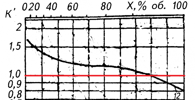

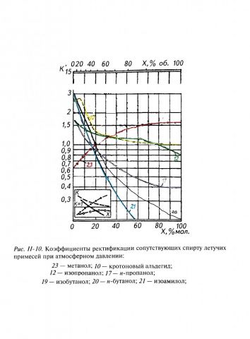

texnar Опубликовано 13 февраля, 2018 Опубликовано 13 февраля, 2018 это то, что принято называть хвостами, у тех кто на насадке делает НДРФ, там сивуха в основном У меня хвосты это те примеси ,которые имеют крект меньше 1 при любой спиртуозности, например фурфурол и те же кислоты . про ЭАФ вообще речи не было Кто-то до этого отбирал хвосты перед головами? Тогда что есть головы как не эаф ? Просто с терминами определиться ... ты же им веришь на 100% ГХ ? Конечно,прибор то непредвзят. Конечно люди могут косячить, но я обычно верю.Когда получаю плохой результат, начинаю искать ошибки в процессе ,а не в анализе, хотя если раза три подряд ,то для контроля в другую лабораторию сунусь .
127L Опубликовано 13 февраля, 2018 Автор Опубликовано 13 февраля, 2018 У меня хвосты это те примеси ,которые имеют крект меньше 1 при любой спиртуозности, например фурфурол и те же кислоты . и это странно, если ты на насадке работешь, куда у тебя сивуха падает? в головы? Тогда что есть головы как не эаф ? ЭАФ 100% головы, так вот метод который Вадим показывал в своих видео, - сивуха, т.е хвосты, удаляется (частично) перед отбором ЭАФ (голов) - повторяю вопрос: так кто-то делал до Вадима? Раствор коварен!
texnar Опубликовано 13 февраля, 2018 Опубликовано 13 февраля, 2018 это странно, если ты на насадке работешь, куда у тебя сивуха падает? в головы? Андрей ,крект делит примеси без рассмотрения аппарата на котором они отбираются. Иначе путаница будет. Все фракции рассматриваются при прямом перегоне .Это все учебники так говорят. сивуха, т.е хвосты, удаляется (частично) перед отбором ЭАФ (голов) - повторяю вопрос: так кто-то делал до Вадима? Что значит кто то? Да все так делали на первых аппаратах Возьми метод Габриэля (дробить или не дробить первый погон), На прямом перегоне так и будет ,
127L Опубликовано 13 февраля, 2018 Автор Опубликовано 13 февраля, 2018 Все фракции рассматриваются при прямом перегоне Это и есть разрыв шаблонов. Поздравляю! Для 99% самогонщиков работающих на колоннах, сивуха - хвостовая примесь Да все так делали на первых аппаратах лукавишь, Павел, на "первых аппаратах" сивуха частично отбирается вместе с головами, а не перед ними, ну ни как Раствор коварен!

texnar Опубликовано 13 февраля, 2018 Опубликовано 13 февраля, 2018 Это и есть разрыв шаблонов. Поздравляю! Для 99% самогонщиков работающих на колоннах, сивуха - хвостовая примесь Мне все равно что для 99% самогонщиков хвостовая примесь .Я уж не говорю как ты это посчитал. Я опираюсь на крект, а не на дремучее большинство ,которое про крект даже и не знает .Есть учебники mесть справочникиm есть таблицы, И плевал я как и кто считает ,До сих пор часть идиотов уверена что Солнце вертится вокруг Землиm а раньше их "99%" было и что? лукавишь, Павел, на "первых аппаратах" сивуха частично отбирается вместе с головами, а не перед ними, ну ни как Не я лукавлю ,а ты передергиваешь . сивуха, т.е хвосты, удаляется (частично) перед отбором ЭАФ (голов) То есть по смыслу ,до того как отберется вся ЭАФ ,будет отобрана часть промежуточных .Что не так ? Если ты имел ввиду другое ,то выражай мысль не двусмысленно .И еще вопрос ,где анализ ,который показывает ,что была отобрана проба ,в которой присутствуют только промежуточные и отсутствуют эаф? 1
