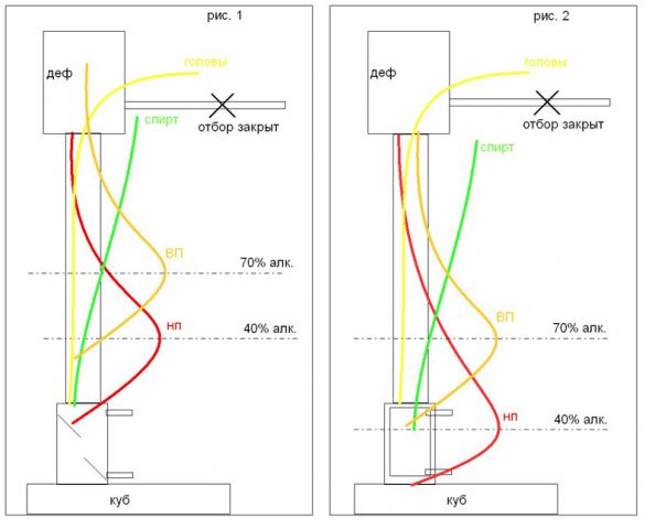

127L Опубликовано 26 марта, 2017 Автор Опубликовано 26 марта, 2017 (изменено) [member=Аквалюб], по названиям тему давно закрыли, речь про методику, следует учесть, что в кубе не СС на излете процесса, а бражка и выше над кубом находится пустая и холодная колонна что происходит в момент когда куб начинает кипеть? вверх быстрее спирта летит Г и ПП, про концевые не говорим, что происходит в колонне когда она заполняется флегмой? часть флегмы сливается вниз, так? если бы не было стакана или узла полного нижнего отбора, то флегма вернулась бы в куб. про отличия заполнения флегмой ТК и НК я выше говорил, ни кто не понял о чем речь похоже, - разные режимы загрузки, естественно влияют на результат. есть еще один момент, когда открываем паровой отбор внизу, давление в колонне падает (я про НК сейчас) и часть флегмы с "нижних тарелок" сливается в тот же злосчастный стакан :) Изменено 26 марта, 2017 пользователем 127L Раствор коварен!

127L Опубликовано 26 марта, 2017 Автор Опубликовано 26 марта, 2017 (изменено) Про методу - очень близко к ОтВо Конечно, я даже картинки рисовал для сравнения. Отходов со стаканом меньше выходит, но метод не известно как будет работать с более крепкой кубовой навалкой. Изменено 26 марта, 2017 пользователем 127L Раствор коварен!

Аквалюб Опубликовано 26 марта, 2017 Опубликовано 26 марта, 2017 что происходит в момент когда куб начинает кипеть? При низком содержании спирта сначала полетят практически все фракции в соответствием КРЕКТа. Потом, отбор прижат, некоторая часть нижних вытеснится в куб, другие останутся ( и часть сивухи ) то же. Далее все по расписанию. 1 Если хочешь быть счастливым - будь им ! (Козьма Прутков )
127L Опубликовано 26 марта, 2017 Автор Опубликовано 26 марта, 2017 [b][member=Аквалюб][/b], ППКС, спасибо. Картинку выше вставил. Раствор коварен!
