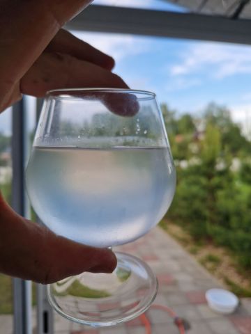

farabundo Опубликовано 6 июня, 2024 Опубликовано 6 июня, 2024 Сварил зерновой дистиллят спиртуозностью 75%. После разбавления до питьевой крепости 40% появляется опалесценция. При комнатной температуре легкая. При охлаждении мутнее. Пара вопросов: 1) как исправить полученный дистиллят? 2) в чем причина опалесценции, как избежать в дальнейшем? Рецептура такая. 25% пшеница, 25% рожь, 50% ячменный солод. Гидромодуль 4,5. Красная схема. Сбраживаю воронежскими дрожжами за 60-72 часа. Варю без дробины. Удаляю при заливке браги в куб. Брагу варю в объеме примерно 55 л. в кубе 58 л. прямотоком на мощности 2500-3200 Вт на индукции. Все медь, кроме куба (нерж). Получаю СС спиртуозностью около 30%. СС варю в том же кубе прямотоком с медными отходами в жидкостной зоне и медным верхом. На индукционке на мощности 1800 Вт. Первые 100 мл. имеют крепость 83%. Отбираю 2% от навалки голов и 2% оборотный спирт и гоню до 68% в струе, остальное в хвосты (на рект).
Jekson Опубликовано 6 июня, 2024 Опубликовано 6 июня, 2024 22 минуты назад, farabundo сказал: ) как исправить полученный дистиллят? 2) в чем причина опалесценции, как избежать в дальнейшем? 1) Можно попробовать разбавить и перегнать ещё раз на меньшей мощности и отобрать немного голов, думаю 3%. У меня один раз опалесценция пропала после настаивания на щепе, как не странно. 2)Возможно вода с примесями. Возможно примесь из СС какая-то проскочила. Возможно недобрал голов, подголовников. Поменять воду для разбавления. Брать больше голов, подголовников. Перегон на меньшей мощности. Я бы в этом направлении копал. 1
olezhik999 Опубликовано 6 июня, 2024 Опубликовано 6 июня, 2024 1 час назад, farabundo сказал: в чем причина опалесценции, как избежать в дальнейшем? В красной схеме сбраживания и перегонке с дрожжевым осадком 1 час назад, farabundo сказал: как исправить полученный дистиллят? Или перегонка на короткой насадочной колонне или метод многократного укрепления,т.е. перегнать пару раз без разбавления до крепости 80%+ и далее гнать ориентировочно до 85%в струе. Ниже что идёт,начнет мутнеть при разбавлении. Можно просто оставить на несколько месяцев в стекле. Фракции,дающие опалесценцию, постепенно всё-таки растворятся ИМХО 36 минут назад, Jekson сказал: У меня один раз опалесценция пропала после настаивания на щепе, как не странно. Ничего странного. Благодаря адгезии щепа забрала на себя сложнорастворимые составляющие. 1
George_78 Опубликовано 7 июня, 2024 Опубликовано 7 июня, 2024 (изменено) Ну если ты получил опалесценцию после разбавления, значит ты всё правильно делал и гнал на меди. Дай постоять напитку в стекле месяца 3, а потом уже смотри. До этого срока не стоит принимать напиток - будет жестковат. Это же относится и выдержке в бочке или на щепе, не имеет значения - ключевое слово выдержка или просто надо подождать. Обычно через 2-4 месяца опалесценция выпадает в осадок и простой фильтрацией напиток делается прозрачным. Если не терпится, или не пропала опалесценция после 3х месяцев, то кинь в морозилку и сделай холодную фильтрацию через плотно набитую ватным диском воронку, чтобы капало по капле. Иногда получается получить сразу без опалесценции, но закономерности не заметил. Возможно это ранний отбор хвостов, но не всегда. Если совсем хочется без опалесценции, то переходи на нержу и делай напитки с обеднённым вкусом. Когда меди не было, то и не знал, что такое опалесценция. Работаю по красной схеме, про неё и говорю, а белую не пробовал из-за наличия пвк. Изменено 7 июня, 2024 пользователем George_78 2
Naruto Опубликовано 7 июня, 2024 Опубликовано 7 июня, 2024 13 часов назад, Jekson сказал: Можно попробовать разбавить и перегнать ещё раз Вот так точно делать не нужно Перегнать ещё раз крепкую навалку. Сивухи коллега сконцентрировал знатно.
Naruto Опубликовано 7 июня, 2024 Опубликовано 7 июня, 2024 (изменено) 44 минуты назад, Jekson сказал: факт что там хвосты Сивухи не хвостовые, а промежуточные примеси и имеют изменяемым крект, прежде чем советы давать изучите вопрос @farabundo ты набродил брагу с повышенными сивухами, такое случается, часто пшеница выдает, реже ячмень и кукуруза. Гнать сивушную брагу по классике дело неблагодарное, получаешь вот то что получил. Сивух видимо было в браге от 6 до 7 гр на литр ас, перегнав этим способом ты увеличил концентрацию сивух в отборе до 8-9 гр на литр и естественно, все это дало муть при разбавлении, избавиться от нее не получится никак фильрациями и проч мех способами, а на вкус напиток будет избыточно сивушным и никакая бочка и выдержка это не исправит. Что можно сделать - перегнать то что ты получил не разбавляя ещё раз отобрав в тело где то половину по абсолютному спирту. Уменьшить сивухи где то в полтора раза можно таким образом. Остальное на ректификационную колонну. Либо перегнать не дробя два раза укрепив до 85 гр и потом дробить по отГабри, по кубовой дельте в 2 гр С. Так можно снизить сивухи в три раза и при этом почти все загнать в тело, в отходы уйдет процентов 15- 20 по ас и их уже на розжиг или в каналью Изменено 7 июня, 2024 пользователем Naruto 1
farabundo Опубликовано 7 июня, 2024 Опубликовано 7 июня, 2024 4 часа назад, Naruto сказал: потом дробить по отГабри, по кубовой дельте в 2 гр С Спасибо за развернутый ответ. А это что означает? Где почитать? 4 часа назад, Naruto сказал: Гнать сивушную брагу по классике дело неблагодарное, получаешь вот то что получил А как лучше гнать следующую порцию? По Габриэлю попробовать? Или тройную перегонку? Ранее тройной перегонкой (ирландская схема) наварил бочку бурбона и бочку солодового. Никакой мути
Jekson Опубликовано 7 июня, 2024 Опубликовано 7 июня, 2024 5 часов назад, Naruto сказал: чем советы давать изучите вопрос Та я написал как сделал бы я. И что то мне подсказывает что получилось бы. Просто реально много чего надо набродить, что бы такие меры принимать. У меня слава Богу такого не было, чтобы прям кардинально заниматься. Просто по моему небольшому опыту, даже по Красной, опалесценция при первой перегонке может и в начале перегона пойти, а вторая часть чистая как слеза. Вот я и предложил самый простой способ. А так то понятно, что не понятно что там набродило. Я вот сейчас первый раз поставил солодовый затор на воронежских, а не на Брагман виски спирит, тоже очкую, что там набродит.)))
Naruto Опубликовано 7 июня, 2024 Опубликовано 7 июня, 2024 (изменено) 1 час назад, farabundo сказал: А это что означает? Где почитать? Тема "Кто как дробит погон" 1 час назад, farabundo сказал: А как лучше гнать следующую порцию? Если засыпь зерновая несоложеная да еще такой микс (рожь, пшеница, ячмень) да еще сбраживается с дробиной то предсказать сивушность браги сложно, Принято считать что такие браги от 6 до 7 гр примесей на литр спирта (быввает и 10 на хос, а на кодзях я как то набродил 20!!!) из них сивух большая часть (где то 80 %) Такие браги на мой взгляд перегонять надо методами понижающими сивуху (а на классике ее можно разве что не сильно увелить концентрацию или сильно увеличить) это соответсвенно по Габриэлю или отГабри (первый использует выскоий креакт сивух в низкоспиртуозной смеси, второй метод никий крект сивух в крепкой смеси) Первый лучше сохраняет органолептику исходника зерновых которые отгоняем в хвостовых с ароматными водами и можно попробовать их сохранить при умелых руках, второй позволяет лучше сохранить эфиры (ароматику головных) и проще получить предсказуемый результат. Бурбон там половинас и более кукурузы в кукурузе много крахмала и мало белка - меньше сивух, бубон засыпь из качественного сырья (кукуруза+ солода ржаной и ячмень) дает около 4 -4,5 гр примесей на литр АС в браге, солод ячменный по белой схеме около 3,5 гр на литр АС, солод ячменный по красной 4-4,5 гр. Несоложенка 7 гр поэтому солодовые и бурбон у тебя не помутнели при аналогичной перегонке. По мне так и 3,5 гр много сивухи, но на длинные выдержки так и нужно. а 7+ это перебор, этош вот тот самый мутный самогон ты получил, "как деды завещали" На мой взгляд для домашнего самогоноварения кукуруза оптимальное сырье, но единственная сложность - ее очень сложна дома отфильтровать и сложно варить, осахаривать. но даже по красной схеме разные смеси с кукурузой дают прекрасный результата при этом цена приемлема (все же кукуруза дешелве солода). При этом если сделать засыпь там 50 на 50 с ячменным солодом то разницу с чисто ячменной засыпью будет очень сложно уловить (особенно если кукуруза не сильно ароматная - мало масла или крупа без зародышей используется) а выход при этом процентов на 20 будет выше, сивушность умеренная. 23 минуты назад, Jekson сказал: Та я написал как сделал бы я Изучи термины и принципы, если нет понимания чем хвосты от сивух отличаются то и понимания как перегонять не будет и советы правильные давать то же будет сложно. Существует, грубо, три типа примесей хвостовые, головные и ПРОМЕЖУТОЧНЫЕ. Промежуточные так же делятся на несколько типов по тому как изменяется их коэффициент ректификации. Основные промежуточные это сивухи (изоамилол изопропанол и изобутанол они же высшие спирты) они могут быть как хвостами так и головами, а могут идти вместе со спиртом в одинаковой концентрации, и зависит это от содержания спиртов в смеси в кубе или на тарелке то есть крепости пергоняемого сырца. Вот когда будет понимание четкое этих вещей, тогда стоит писать как сделал бы. Изменено 7 июня, 2024 пользователем Naruto 1
Naruto Опубликовано 7 июня, 2024 Опубликовано 7 июня, 2024 (изменено) 37 минут назад, Jekson сказал: тоже очкую, что там набродит.))) нормально там набродит, но будет скорее всего недоброд, сахарные дрожжи не дображивают мальтодекстрины. Если ставить солодовые заторы экономить на дрожжах это последнее дело. Фильтрация затора может снизить сивушность браги где то процентов на 15-20. до 3 -3,5 гр на литр АС. ячменный солод настоятельно советую фильтровать (это делать проще чем другие солода) мешок или наволочку в заторник потом она вывешивается над ним с дробиной и за несколько часов все стекает в бродилку. будет некоторая потеря сахаров (где то 15-20 процентов ), но зато затор будет плотный . если сбродить ячменный солодовый затор хорошими дрожжами (и брагман тут не самые лучшие, амерканцы вкуснее бродят) то можно отгонять продукт прямо из браги одной перегонкой с незначительным отбором голов и хвостов и будет супер под бочку, есно сивухи не уменьшатся, но при такой концентрации с ними и не борются по классике. Изменено 7 июня, 2024 пользователем Naruto 1
