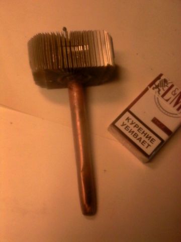

deen Опубликовано 27 февраля, 2017 Опубликовано 27 февраля, 2017 Вот мои тепловые трубки. Та, что с радиатором на ацетоне.

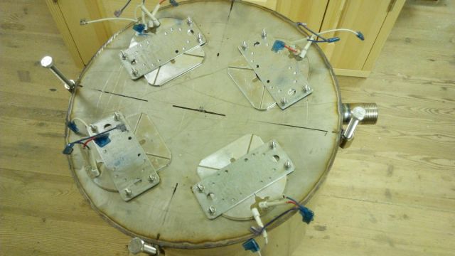

Архип Опубликовано 28 февраля, 2017 Опубликовано 28 февраля, 2017 К вопросу "убийства" - вполне реально зафигнячить нагрев магнетронами. Прайс тащемта конский получится, но не дороже путевого пвк А я как сварганил куб с внешними тэнами (спасибо АлексеюТ за идею), так забросил и пароген, и на ПВК не стоит Варить каши одно удовольствие, при перегоне правда есть ньюансы с загрузкой куба- дабы избежать пригорания-сначала жидкую фракцию приходится заливать, но никаких мешалок, пара и т.д. стёкл, как трезвышко

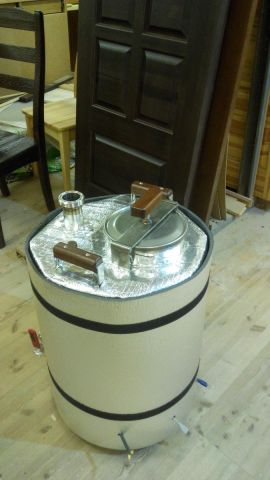

Lexx77761 Опубликовано 28 февраля, 2017 Автор Опубликовано 28 февраля, 2017 К вопросу "убийства" - вполне реально зафигнячить нагрев магнетронами. Прайс тащемта конский получится, но не дороже путевого пвк Идея хорошая. Надо только будет продумать защиту от волн. А так конечно вполне реально. В Китае они не так дорого стоят. IMG_20160212_141714.jpgIMG_20160225_132204.jpg А я как сварганил куб с внешними тэнами (спасибо АлексеюТ за идею), так забросил и пароген, и на ПВК не стоит Варить каши одно удовольствие, при перегоне правда есть ньюансы с загрузкой куба- дабы избежать пригорания-сначала жидкую фракцию приходится заливать, но никаких мешалок, пара и т.д. получается ты греешь дно куба?
Архип Опубликовано 28 февраля, 2017 Опубликовано 28 февраля, 2017 [member=Lexx77761],:) ну это очевидно. 1 1 стёкл, как трезвышко
