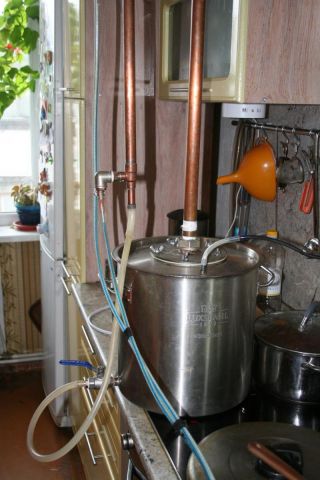

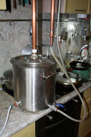

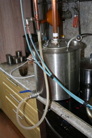

Провел с утра небольшую лабораторную работу.

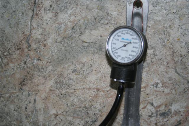

Взял небольшой кубик из касрюли Люкстайл со сливным краном. Налил на дно около 5-7 литров воды. Установил дистиллятор. Подключил охлаждение. Установил манометр для контроля давления в кубе.
После начала дистилляции, выхода воздуха из куба, дистиллятора и трубки, собираюсь подключить сливной силиконовый шланг к сливному крану через штуцер и открыть кран. Давление при нормальной дистилляции должно быть ноль. У пара имеется беспрепятственный выход на холодильник.
Предполагаемые результаты:
после подключения слива дистиллята к кубу давление в системе должно немного приподняться, конденсация должна продолжиться, дистиллят должен стекать по трубке вниз в куб через сливное отверстие.
Заранее уверен, что дистилляция прекратится.
Результат: дистилляция началась. Нагрев на комфорке максмиальный, около 1,5 квт.  Сконденсированная вода идет тонкой струйкой. Давление около 3-4 мм.рт.ст.  После подключения шланга дистиллятора к сливу из куба, открваю кран. Жду. Давление начинает расти. Доходит до 20 мм. Достигает 40 мм.рт.ст. Начинает сифонить из под прокладки, из под сливной силиконовой трубки в месте соединения с холодильником, через резьбу восходящей трубы дистиллятора.
Дистилляции нет. По шлангу ничего в слив не стекает. Медный поворот прямоточника возле холодильника стал холодным от охлаждающей воды холодильника.
Чтобы не быть ошпаренным паром от сорванного шланга опыт прекратил.
Выводы: очередная попытка сделать прорыв в технологии нагрева глухим паром потерпела фиаско. Закрытая система с возвратом охлажденного дистиллята в нагревательный куб без принудительного нагнетания не работает. Для успешной работы требуется насос.

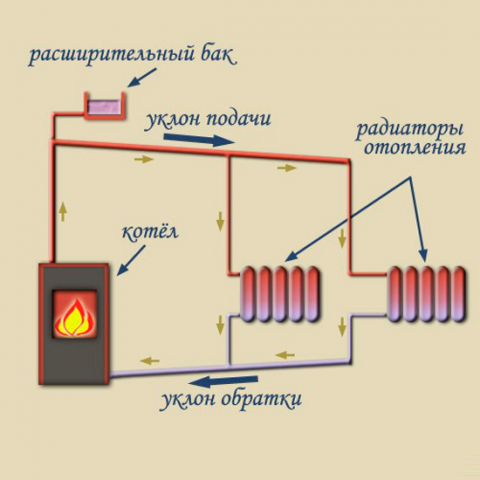

Не так в этой системе только одно. Нужно сделать ее открытой. Добавить трубку связи с атмосферой. В картинке внизу это расширительный бачок.  И все заработает.
Дистилляция при этом будет. Но сварить этим устройством буде ничего нельзя, потому что давление будет атмосферным.
И температура теплоносителя 100 градусов. Чтобы происходила передача тепла затору требуется температура пара выше температуры кипения воды в открытой емкости. 110-115 гр.С.  А это возможно только при избыточном давлении внутри. А это возможно только при закрытой системе с насосом или с трубкой связи с атмосферой высотой в 5 этажный дом.
