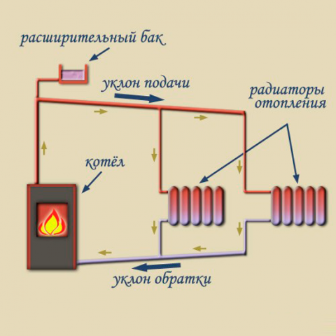

slava-61 Опубликовано 26 февраля, 2017 Опубликовано 26 февраля, 2017 Да собственно вот картинка парового отопления для понятия. - Собери три флуда,два мата,одно оскорбление модератора и получи Золотой Бан по IP.

Dernder Опубликовано 26 февраля, 2017 Опубликовано 26 февраля, 2017 для понятия. Там есть такое приспособление, в отличии от задумки ТС, как насос.
Glog Опубликовано 26 февраля, 2017 Опубликовано 26 февраля, 2017 (изменено) На выходе трубка сужается до 8мм, так лучше стала работать. Да. Рассмотрел. Очень низкое разрешение. Не видно ничего. Трубку ввода конденсата нужно делать несколько миллиметров. Благодаря этому увеличится скорость потока жидкости и давление внутри трубки. Попробую провести сам эксперимент. Вместо чиллера поставлю дистиллятор с водяным охлаждением. Кастрюлька есть. slava-61 Да все понятно, схема работает только с водяным насосом. На картинке схема без насоса. Все работает, пока система заполнена жидкостью. Как только в системе появляется воздушная или паровая пробка, циркуляция жидкости прекращается, пробка еще больше увеличивается. Чтобы все работало система должна быть открытой. Нужна трубка связи с атмосферой. На схеме - расширительный бачок. Изменено 26 февраля, 2017 пользователем Glog Ох уж эти сказочки! Ох уж эти сказочники!
