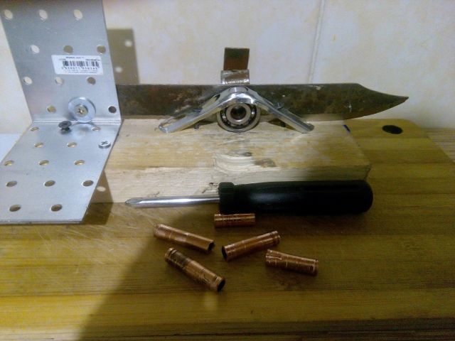

SAF082 Опубликовано 3 марта, 2019 Опубликовано 3 марта, 2019 нарезал трубку медную дрелью и приспособой самодельной( из говна и палок). короткие куски дорезал вручную. позже попробую добавить видео https://youtu.be/BLaD0N78gOs 2
Добровар Южный поток Опубликовано 3 марта, 2019 Опубликовано 3 марта, 2019 [b][member=SAF082][/b], Это какой то ужас, ты что инструменты мучаешь!!! тел. 89654225555 "Южный поток"
Mihalich Опубликовано 6 марта, 2019 Опубликовано 6 марта, 2019 (изменено) SAF082 сказал: нарезал трубку медную дрелью и приспособой самодельной Т.е. просто ножиком? Часто точить приходилось? А крутил просто зажав в дрель? Простые решения - самые лучшие, пусть и немного не эстетичные . Изменено 6 марта, 2019 пользователем Mihalich 1 Помогу с оборудованием для наших дел Гонщик формулы С2Н5ОН
SAF082 Опубликовано 7 марта, 2019 Опубликовано 7 марта, 2019 Добровар, в чём мучения не пойму, дрель крутить заставляю? Михалыч , лезвие из р6м5, 10 метров нарезал на одной заточке просто смещая на другое отверстие лезвие, да зажимал в дрель куски примерно по 40 см +- остатки дорезал этим же лезвием прокатывая по доске нарезал 10м восьмерки не напрягаясь вышло около литра. 6

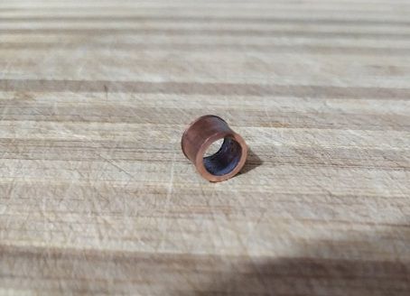

xOther Опубликовано 7 марта, 2019 Автор Опубликовано 7 марта, 2019 [member=SAF082], Ты в курсе, что по-хорошему надоть ещё и внутри трубки фаску снять? А это самый главный гемор. На фотке после трубореза, а после ножа наверно и поболее замятие внутрь происходит. [attachment=51593:насадка.jpg] Медные дистилляторы/дефлегматоры/царги,автоматика и др.Медь, фитинги с доставкой.Наборы для самостоятельной сборки.

SAF082 Опубликовано 7 марта, 2019 Опубликовано 7 марта, 2019 фаска внутри есть но по моему совсем маленькая чтобы на неё обращать внимание , снаружи почему то она больше получается.
xOther Опубликовано 7 марта, 2019 Автор Опубликовано 7 марта, 2019 Mihalich сказал: на него ставишь обрезок, молотком - тюк - перевернул и еще раз - тюк. Ну не знаю. Развальцуешь ведь. После трубореза и внешняя фаска/юбка тоже есть, маленькая, но есть. А ударами её увеличишь. SAF082 сказал: совсем маленькая чтобы на неё обращать внимание К сожалению доказанных опытным путём выводов о помехах работе наличие этих фасок я не видел ни где, но это не говорит, что их нет. Может кто и расскажет о своём опыте. Медные дистилляторы/дефлегматоры/царги,автоматика и др.Медь, фитинги с доставкой.Наборы для самостоятельной сборки.

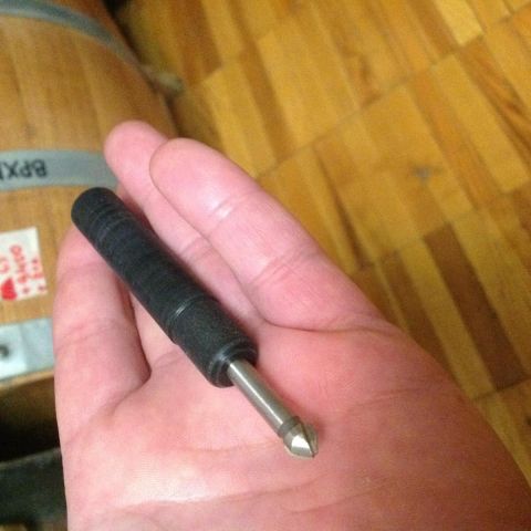

KAWAzimodo Опубликовано 7 марта, 2019 Опубликовано 7 марта, 2019 Хренька такая есть, называется зенковка ..., хрюк-хрюк и у тя с двух сторон фасочка ровная. Хош 90*, хош под 120*
