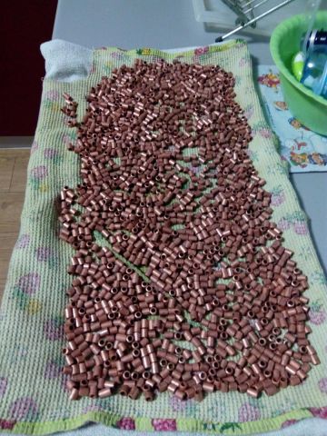

ser64 Опубликовано 25 марта, 2017 Опубликовано 25 марта, 2017 Не претендую на оригинальность, себе сделал так. Феншуистам и тролям мимо, обсуждать не чего , мне правится... 4 Автоматика для ректификации, дистилляции Сборка любой сложности "под заказчика"
ANI271 Опубликовано 25 марта, 2017 Опубликовано 25 марта, 2017 [member=ser64], похоже скорость выше, чем у ТС. Но жаль нет пояснений к видео. Я увидел малую болгарку, закрепленную над коробом для сбора изделий с 1мм диском, трубка 6-ка кондиционерка. Правильно?
ser64 Опубликовано 25 марта, 2017 Опубликовано 25 марта, 2017 (изменено) 15 м трубки 6,35(кондиционерка 0,61) порезал за 2 часа. На болгарку сделана приспособа из уголка, приварен ограничитель реза на 6 мм, диск 110*1 мм выступает на 4-5 мм. Вращение трубки по ходу направления вращения диска, можно вращать против хода, спил чище, но внутри трубки заусенец, надо проходить сверлом. Изменено 25 марта, 2017 пользователем ser64 3 Автоматика для ректификации, дистилляции Сборка любой сложности "под заказчика"

MagadaneЦ Опубликовано 26 марта, 2017 Опубликовано 26 марта, 2017 Хотите приколоться? Резал бухту лобзиком,(пилки правда не нашенские), ни тебе заужений, ни заусенцев.., чин-чинарём... 2

Dernder Опубликовано 27 марта, 2017 Опубликовано 27 марта, 2017 Гриша ручным лобзиком?? Тож интересно. И посмотреть на результаты тоже неплохо бы. А что, если болгаркой пилить, 0,8мм диском, на низких оборотах?
MagadaneЦ Опубликовано 27 марта, 2017 Опубликовано 27 марта, 2017 [b][member=Dernder][/b], Да чего там смотреть, эт как ножовкой по металлу... А от болгарки очень большие потери.
Dernder Опубликовано 27 марта, 2017 Опубликовано 27 марта, 2017 от болгарки очень большие потери. У твоего лобзика пилка тоньше 0,8мм? Ну и насколько там бОльшие потери? Их, скорее всего, я переживу, лишь бы не дрочить лобзиком несколько часов подряд.)
MagadaneЦ Опубликовано 27 марта, 2017 Опубликовано 27 марта, 2017 [b][member=Dernder][/b], Нет, Коля, пилка 0,2мм., а по времени не больше, чем труборезом.., да и без мозолей... 1
