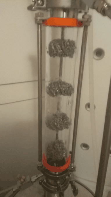

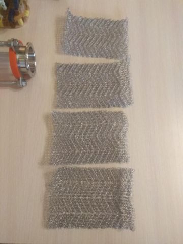

небольшой отчет: добавил по 13-15 см РПН 2 нити на каждый пыж, плюс еще один 35 см сверху, захлеб на 950 Вт грязными, убрал верхний (5-й) пыж, остановился на 850 Вт грязными, отбирал 500 мл/ч, постепенно отбор упал до 430, и держался достаточно долго. В результате получилось 92,4 %, теперь думаю как поднять крепость не уменьшая отбор и мощность, видимо предстоит тонкая подгонка, странно, что до добавки 1100 Вт проглатывала без намека на захлеб, возможно уплотнился первый пыж, т.к. у меня там заужение диаметра около 5 мм, разберу посмотрю.

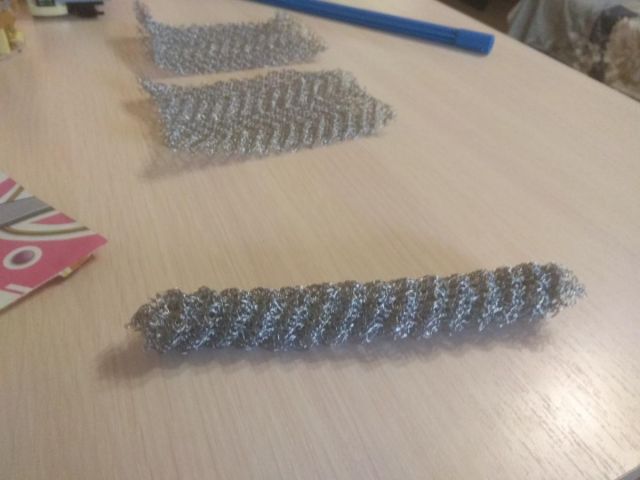

Короче, нихрена у меня не получился барботаж на колбасках из РПН. Сворачивал куски по 17 см длинной.
В прошлый раз делал куски по 35 см, но сворачивал просто в два раза по диагонали и затем в рулон, барботаж, хоть и маленький, но был.
Думаю слишком короткие куски в этот раз. Неплотно сидят.
В таком исполнении выгнал 100 мл, крепости 87'. Выключил. Херня это все)
Изменено пользователем Wazerworsers
Херня это все
ага... :mosking:
Пробовать то можно, но, наверное, с регулярной насадкой.
[b][member=Wazerworsers][/b], засыпал бы крупную СПН и не мучился.
ты тарелки из РПН пытался сделать???
