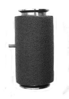

узел нижнего отбора
Ясно...
Но у меня уже достигнут предел по высоте - 60см. До вытяжки осталось 6см... Туда больше ничего не поместится.  :pardon:

Если просто УНО - сверлишь колонну, вставляешь (припаиваешь, привариваешь) трубку.
Если нужен еще и УПО  - два клампа, кусок трубки + сварной. Наверняка в Омске нет проблем ни с тем, ни с другим.
Считаешь я не знаю насколько просто устроен УНО? Колхозить не хочу.
