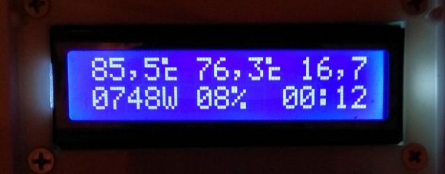

Захлебнул на 670 Вт спустя 30 минут работы на себя. Держал 750 Вт,
Т куба 85,5, Т низа царги 76,3, Т дефа у ТСА 16,7.
Давление поперло за 20 мм рт ст. Сбросил до 670 Вт, спустя 5 минут в диоптре заплескалось. Отключил. Сейчас остынет, перетряхну насадку

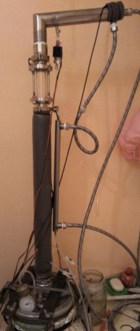

Конструкция такая
Конструкция такая
У тебя УНО и царга единая конструкция? Не видно переходов-клампов и тп...
