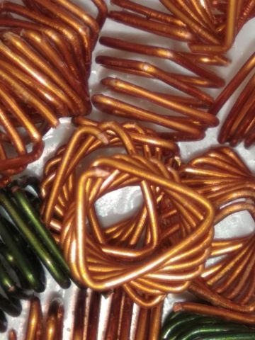

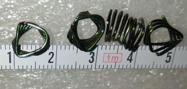

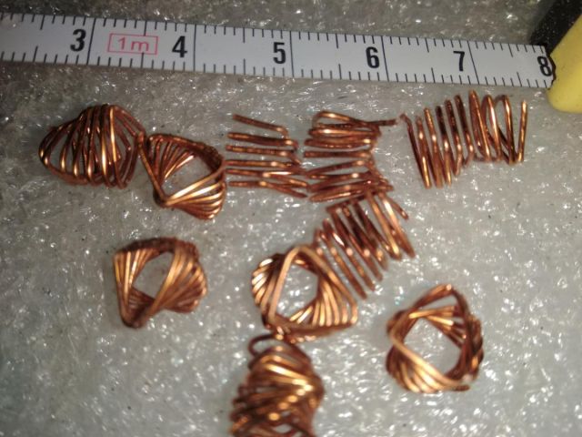

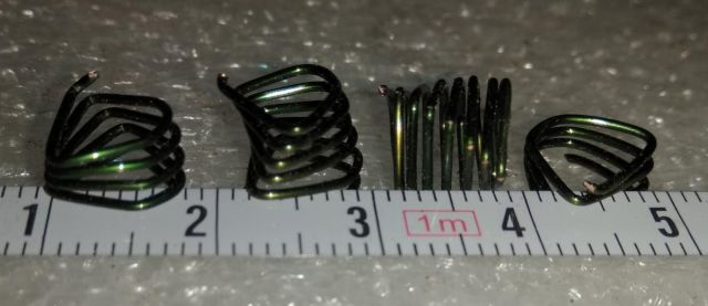

Товарищи, сделал оправку и накрутил пробную СПНку 8х8х0,6. Понятно, лак Кротом снимать буду. Но имеет ли такая СПНка право на использование в короткой насадочной, или рыхлость не та, фэншуй не тот, или и т.п.?
Я, конечно, извиняюсь заранее, что не по теме. Но моё мнение- пойдет. Почему? Потому что даже на камнях, а в данном случае более продвинутая поверхность, можно получать продукт. Весь, как мне, опять же, кажется, сокральный смысл состоит в понимании того, что и как работает. Если есть понимание- будет и продукт. Да, возможен большой % отбраковки, но в этом и состоит понимание.
На таком размере провод желательно брать диаметром 1-1,5мм, на мой вкус.
И на ровном диаметре, нечего с углами ухищряться.
Хуже то не будет?
минимум, 0,85
Это надо для увеличения жёсткости или площади смачиваемости поверхности?
Есть небольшая бухточка провода в прозрачном лаке диаметром 0,8. Думаю хватит, мне всего то поллитра надо (СПНки) в 60сантиметровую царгу внутренним диаметром 35мм

Так что надо сделать? Уменьшить размер СПНки до 6х6? Или увеличить высоту трубы (могу ещё 30 сантиметровую царгу пристыковать)?
[b][member=VVS2177][/b], твою - низзя! получишь в итоге смятую плюшку....
