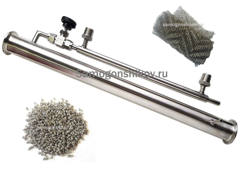

Друзья, стоит затор из крупы на кодзи: кукуруза, ячмень и немного ржаного солода. Порекомендуйте, как перегнать для питья без выдержки, но с сохранением аромата исходника.
Из оборудования есть дистилятор на двухдюймовой трубе от самогонщикова  + узел отбора по жидкости от него же. Куб на 37 литров с тэном(и индукция есть) + регулятор мощности со стабилизацией(автоматики нет), царги на 70см и 60см + в сам узел отбора влезает 45см насадки, есть еще диоптр, если его вниз узла поставить, аккурат будет 60см колонна. Из насадок есть СПН нержа 3,5*3,5, СПН медь 4*4, РПН и нержа и медь.
[member=Driv3r], засунь в узел отбора медную РПН, на всю высоту. И с ней пробуй выйти на 93-94 крепости, на выходе. Если труба 51, то  стартово, в районе 1,2 квт и отбор около литра. И гнать до 92-93 в кубе. ИМХО.
Ну и изики вынюхивать.
Только это приблизительно. Пробовать нужно..

[member=Антел],имеешь в виду 45 или 60см?
С прикрученным снизу узла диоптром влезло аккурат 6 рулонов РПНки
[b][member=Driv3r][/b], у меня на 42 трубе 5 рулонов РПН двойная скрутка - около 93 градусов.
Пробовать нужно..
При определении подаваемой мощности на что ориентироваться?
[member=Driv3r],  на диаметр царги. На рыхлой насадке захлебнуть сложно, а гуано может пролететь. 42 в районе 1 квт, 51-54 - в районе 1,2 квт. Но, все равно, подбирать параметры. ИМХО.
Изменено пользователем Антел
[member=Антел], Дмитрий, а какой примерно температуры должна быть "отработанная" вода из колонны, 50-55°C? И еще, если, к примеру, я добавлю к своему узлу отбора царгу 60см, то где расположить насадочную часть, вверху или внизу? На форуме пишут по разному, смотрел видео от Николая [member=БайбаК], у него вверху.
При высокой Т есть риск получить отложение солей в трубках. Чем выше Т, тем больше экономия воды, это и от характеристик холодильника зависит. Это для дефов с жидкостным отбором и конденсатора, у тебя. В твоем дефе, вообще смысла не имеет. Тебе подачей воды отбор регулировать.
Правильно, от Байбак.
[member=Антел], погоди, здесь в теме речь идет  о колонне с отбором по жидкости или я чего-то путаю? Если я собираю в таком варианте, это подойдет для данного метода?
[b][member=Driv3r][/b], это я с фотками запутался.
Есть мнение, что имеет роль Т возвратной флегмы. Выше - колонне легче. 100 раз АлексейТ выкладывал расчеты о количестве энергии необходимой на нагрев этой флегмы. Итогом, можно не заморачиваться.
