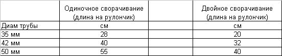

[b][member=Антел][/b], тогда 60 см. РПН в 50-й трубе должны быть самый аккурат? Если с мочалами не выйдет, буду пробовать РПН. Попрошу совета у тебя, сколько сетки взять, как скрутить.
Уж очень пшеничка мне и моим прихлебателям понраву.
[b][member=serg15-07][/b], в 50, один раз запихивал. Подзабыл длину рулончика. Попробую вспомнить...
разве не ты выкладывал?
[b][member=Sasha_26][/b], точно, моя... :thankyou: Ну, говорю же, забыл. :mosking: Обычно в 42 запихиваю.
Она, еще и у разных производителей чуток отличается. Можно по 2-4 см прибавить.
[b][member=Антел][/b], мне ты отрезал 75см. :) И то сворачивали не плотно. Тут парень вообще 85см режет.

Держал в руках РПН. Дак это, блин, сетка-рабица. Как такая насадка вообще способна что-то удерживать?! Мочалки выглядят вдвое плотнее.
Мочалками ты одинаково не забьешь... А вот РПН всегда скручивается одинаково. ;)
мне ты отрезал 75см
ни фига... Застрелился бы... :sarcastic: Сколько рулонов? 3 метра было...

4 рулона. :)
В итоге, думаю, можно 80см резать смело! :)
