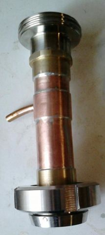

У меня недоколонна из 38мм трубы, вертикальная "клюшка", кламп 50мм. Планирую купить на Али царгочку 100мм под УНО, пойдет такая?
[b][member=mishaDemch][/b],Гоню на такой же царге и такой же СПН, без УНО до 90-92С в кубе , после меняю царгу на другую с СПН 3,5Х3,5 и тут ставлю УНО , через нее отбираю изики , гоню до 99С в кубе .
[member=drgreen],
Это упо на первой фото, у меня под узлом отбора насадочная часть .
Вот в разобранном виде-

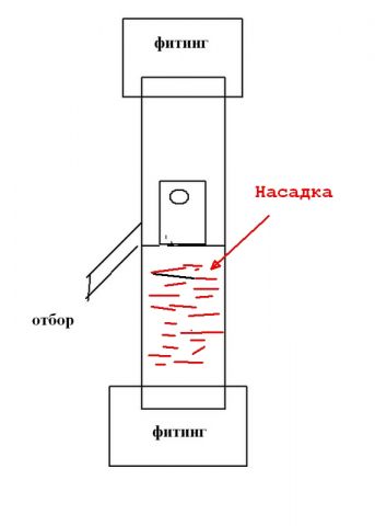

Схема УПО/УНО
С насадкой - УНО, без - УПО.

Насадка снизу нужна, чтобы флегму не снизу колонны отбирать, а повыше и там концентрация ненужного вещества больше?
Изменено пользователем drgreen
[member=drgreen],да, высотой насадки нащупаешь , где кака зависает)
