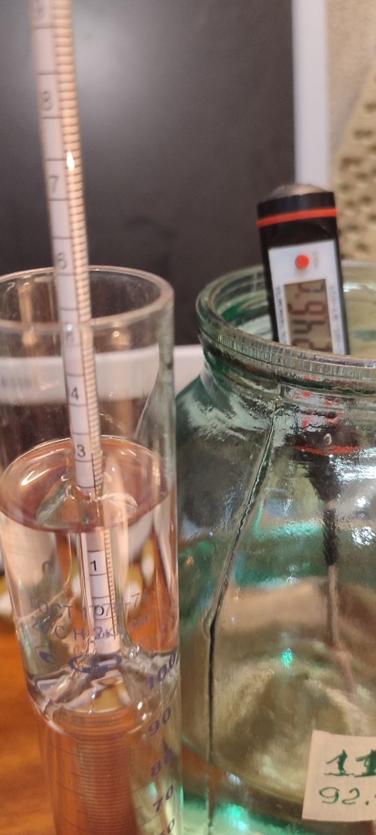

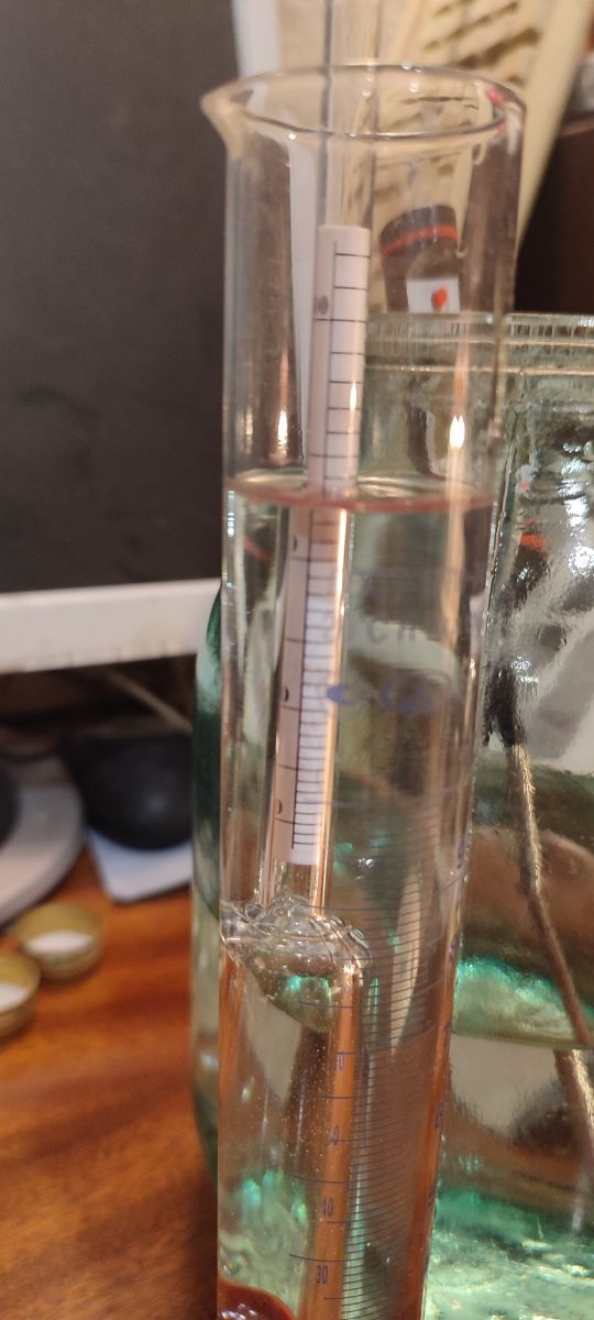

baltis Опубликовано 14 ноября, 2025 Опубликовано 14 ноября, 2025 (изменено) @IL86 чтобы буков много не писать, в нижнем правом углу ... Изменено 14 ноября, 2025 пользователем baltis 1 Изготовление оборудования и автоматики для нашего хобби

Alexx_Any Опубликовано 14 ноября, 2025 Опубликовано 14 ноября, 2025 19 часов назад, baltis сказал: есть правильный термометр для измерения Т° спирта, то и АСП-3 неплох. @baltis у меня разница между асп-3 и асп-1 в ~ полтора процента при одной и той же t. Третий не китайский.
