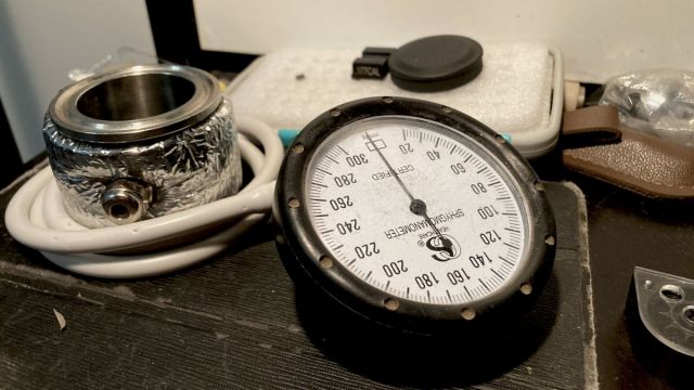

В распоряжении вот такие приблуды.IMG_2206.thumb.jpg.d9853582472ef19cac0eaa75fc7b6b89.jpg

При помощи этой приблуды хотел определить оптимальный режим колонны моей сборки. Каждый раз нахлобучивать манометр в мои планы не входило.

А это о чём? Расположение стрелки манометра тонометра, что на моём фото сверху?

34 ртути. Для манометра от тонометра это как раз в рабочей зоне шкалы. Он как правило с 0 размечен. Бывают и с 20. Тоже попадает в диапазон.

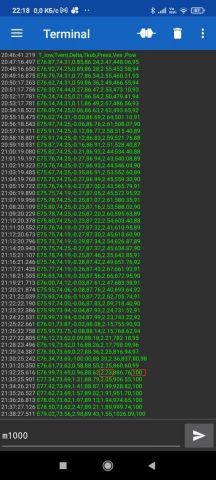

Нет. Перелив с уткой нечто иное как  жидкостный манометр с аварийным сбросом. Нах, когда в мире давно бороздят межпланетные корабли и микропроцессоры.  Датчик давления мрх5010. Ардуино.  Уставка для, короткой 2,5,кРа. Много как пробовал, но остановился на тупом подкидывании процента мощи если ниже и скидывании его если выше. Градация мощи процент.
Вот лог ближе к финишу. Последняя колонка мощь. Красное. И перед ней давление тоже в красном. Ну и остальное. Время местное.
Колонки низ колонны 20 см, деф, дельта, куб, давление куб, отбор вес, мощь
Обратите внимание на поведение дельты. Отбор к ней не привязан.
