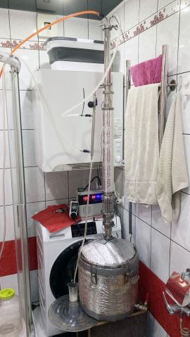

Вот такая халабуда собралась у меня над кубом после внедрения царги 2". Теперь тренируюсь на спирте-сырце из маминого варенья. Пока всё без закидонов. Колонна работает на себя при 1550 Ватт потребляемой мощности. ТСА вроде подаёт некоторые признаки жизни, но едва. Полторашный Димрота вполне справляется и температура на выходе около 50С. Уже больше 20 минут температура в царге стабильно 75,5С. Решил первый раз эту комплектацию погонять полчасика и потом начну отбор голов.
P.S. И вот шо мы имеем при отборе тела. Температура, знамо дело , поднялась и замерла на 76,3С после того, как я приподнял мощность нагрева до 1600 ватт. А вот 35 сантиметров насадки 5Х5 в трубе двойке  как ни в чём не бывало продолжают отжимать 95%. Ну и зачем я тратил время, нервы и деньги!?
Изменено пользователем Хопёр
@Хопёр оставь 30 см насадки. Или попробуй увеличить отбор

Скорость какая ? Теоретически, при 1600 Вт и 1200 мл/ч на выходе должно быть 94% и стабильный , без скачков температуры, отбор .

Теоретически слегка не так. Вероятно, 1600 у него "грязная" мощность. Можно предположить по картинке, что теплопотери пусть будут ватт 200. Чистая в итоге 1400. Т.е. даже при отборе около 1400мл/час пойдёт спирт под 96%. А при 1200 ,наверное, и под вплоть 97%.)))

На 35 сантиметрах насадки  (5х5) ?

Измерил итоговое. Взрослый АСП-1 показал 94,3% при 22С. Для выпивки "из маминого варенья" вполне. А вот что будет завтра при варке кукурузно-ячменно-ржаного, могу лишь предполагать. Ежели так же, меня устроит. Предыдущий из такого же зернового замеса настоял на щепе дуба и  разлив по бутылкам, приготовил для подвального  полугодичного отдыха. Этот напиток,  за четверть часа неторопливо выпитый мелкими глотками из вискарного бокала меня очень даже удовлетворил.
P.S. Скорость отбора не измерял, но подпустил явно немного больше скорости отбора на полторашной трубе. Мощность нагрева потребляемая. Исходя из результатов прошлой суеты в отсыпании 5 см СПН смысла не вижу. Хорошо, что не докупил ещё полкило.) На досуге скручу четыре нержовые РПН и попробую альтернативу.
