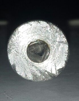

Поменял в такой царге СПН 3.5*3,5 на медные спиральки 8*8мм. Получил в отборе крепость 94. Аромата для употребления в белую для меня достаточно, даже с пшеницы. Для бочки не знаю, но на чипсы такое поставлю, как с ячменя сделаю..

Что за колона? Сам делал насадку? А то я тоже хочу поменять насадку. Сделай фотки

Интересно... Надо дорезать ещё литр спиралек из меди, а то колупался полдня, чтобы на 45см насобирать. А тут на 80см царгу.
[member=Зеленоградец],  Я взял у Тимона вот такую.
[attachment=28898:111.jpg]
Царга от РК-51 85см.
Взял проволоку,дрель с насадкой и ножницы по металлу - 4 часа и 1.5 литра весом 1936грамм готово с учётом естественно тех 800мл ,что были сделаны ранее. Как придёт дефлегматор (у Ректифай появился дефКТ на 51 трубе с утилизацией 3.8квт по вкусной цене 3500р) ,добродит брага на ячке и кукурузе - буду испытывать на 85см царге. Хотя это видимо оффтоп. Тут-же тема, как получить ароматный недоспирт на КОРОТКОЙ царге, а мы опять возвращаемся к столбам под метр.

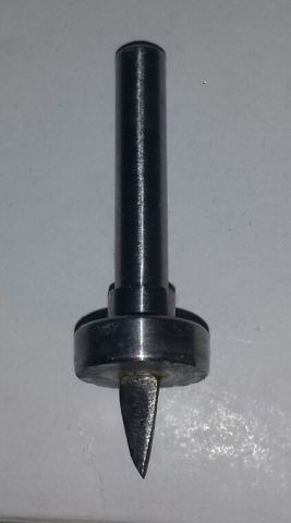

Можно способ изготовления насадки?
Диаметр проволоки и так далее
Можно в мастерской тему продолжить... Где тема про насадку...
Диаметр проволоки и так далее...
Приспособа на дрель - конус треугольник, пару витков накручиваем у основания и включаем дрель ,проволоку натягиваем,но без фанатизма. Если тонкую брать - получается призма,на толстой проволоке от призмы остаётся только намёк. У меня проволока 0.8,сходит обычной спиралью, накручиваю по 2 метра и ножницами до мазолей в руках ... Всё просто.
