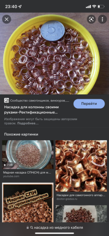

хочу сделать насадку из медного кабеля( а-ля медные пружинки), получить рекомендуемые 5-6 ТТ и 93-94 в отборе
думаю, что со стеклом будет трудно добиться адекватных результатов, тем более мне, как новичку
правда не могу понять какое количество этой насадки  ( я так понял примерно про это мне и говорили-«элементы 8мм») мне нужно будет в 2д трубу, чтобы выйти на эти 5-6 ТТ

@Lucky_forestman тебе надо приблизительно 1 литр колечек. Если их делать из проволоки 0,8мм размером 8х8мм, то получится 1,9-2,0 кг.

@Lucky_forestman @Lucky_forestman , Для НДРФ пойдет, для дистиллята не очень. Лучше намотай спиральки из медного провода, как планировал выше. Это не сложно.
Изменено пользователем okun
@okun По причине сильного обдирания ?
пересматривал видео вчера ещё раз Николаем по короткой насадочной, он говорит что у него стоит 4ка
пЫ.сЫ. Для своих целей изготовил СЦН из кабеля 1,5мм2 на электроде 4мм, потребовалось 250м кабеля. Насадки чуть больше литра.

Верно. Но если бы сейчас задался этой целью, наматывал бы на штырь 5 или даже 6мм, сечение кабеля бы оставил. Изначально хотел брать кабель 2,5мм,  но хорошо что передумал.
6 минут назад, Lucky_forestman сказал:
сколько времени ушло на изготовление?)
За неделю сделал без спешки, в свободное время. Нарезал кабель на куски по 5 метров. Время появилось-- снял изоляцию. Еще появилось-- накрутил спирали. Потом так же между делами нарезал на отдельные элементы.
