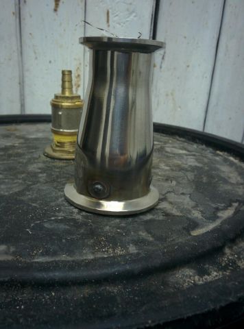

у меня в переходнике с резьбы на кламп сделана типа рюмки внутри, стоит внизу царги, сразу после куба, с насадкой
пробовал в разное время отбора, с разным отбором, ну не понимаю, может он вообще не правильно сделан, потому что у всех другой УНО

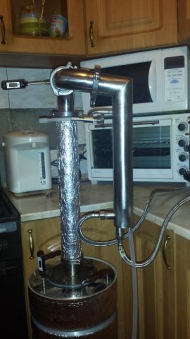

[b][member=Зеленоградец][/b], что то возврат в царгу не увидел. Фото такое?
Вот придумал как решить проблему с насадкой перед Уно, взял переход с клампа 2 на 1,5 . Сделал в нем крестовину, мочалка -насадка 4*4 - мочалка
Померил крепость того что получил при первом перегоне с Уно. 95,3- расстроен. И подхватил дюшес и не смог оставить органолептику
[member=Зеленоградец], что то возврат в царгу не увидел. Фото такое?
Это фото перевёрнутого дефлегматора в режиме парового отбора через ТСА, на отборе краник закрытый,перед этим возврат был как в обычной РК, сфотать не додумался,после отбора в режиме РК докрутил 2 90градусных уголка для переворачивания дефа. Задача собрать из имеющихся железок человеческий дистиллятор без лишних вложений. Так бы холодильник КТ пришлось докупать и деф КТ, но видимо обойдусь только дополнительных дефлегматором...

[b][member=Зеленоградец][/b], или такие фото, или так пишешь. Почему паровой отбор? Возврата в царгу не вижу. По фото деф перевертыш в режиме дистилляции. ТСА - трубка отбора. Ароматика потому и пошла. Поставишь мини дэф на царгу, будет паровой (СМ отбор).
