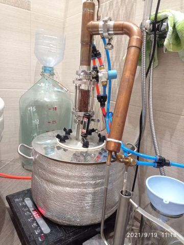

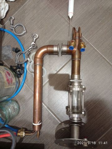

Вот на таком медном скороходе с двумя рулонами РПН получил 89%-ный ароматный дистиллят из яблочного жмыха. Насколько он чист? Явно не так, как если бы воткнул ещё один рулон и вышел бы на 93-94%, как рекомендуется в этой ветке. IMG_20210919_111855.thumb.jpg.f002e5afd2a81a312bfb274b91247fe6.jpgIMG_20210918_114105.thumb.jpg.70478647f2d73addf324f40193631356.jpg

Скажу за яблоки и ананасовый сок. Очень подходит.  Т2 позволяет достаточно хорошо регулировать содержание сивушного масла, а правильно отобранные головы из Т1  - сохранить ароматы и урезать сивушный спирт. И в хвостах тоже немало ароматов кстати.
