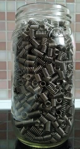

   На данный момент есть 60см спиралек. Хватит или нет, не знаю, т.е. делать эксперимент используя в колонне только спиральки или добавить СПН5х5??? Спиральки всё равно разного диаметра и длины, почемы смешивать нельзя(?).
Для наглядности, засыпал в банку, посмотреть как лягут спиральке в трубе.

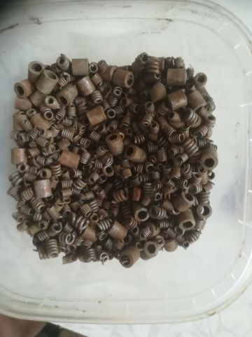

Моя насадка выглядит так:
