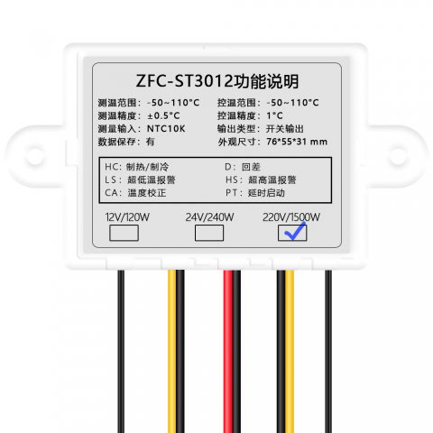

Термореле ZFX-ST3012

54 минуты назад, VIK0 сказал:
Китайцы пишут
Цитата
Точность измерения температуры: ± 0,5 ℃
Точность контроля температуры: 1 ℃
Датчики
Цитата
NTC10K
Resistance 10k Ohms at 25 deg. C
Resistance Tolerance + / - 1 %
B Value 3435K at 25/85 deg. C
B Value Tolerance + / - 1 %
Как-то так.
