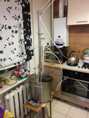

Уважаемые, подскажите! Могу ли при такой сборке получить нормальный зерновой дистиллят? Узел отбора от доктора Губера, есть еще царга 30 см и три РПН из нержи 10*50 см, сколько это ТТ? Доктор губер говорит 3 моих пыжа, это примерно 12-16 тарелок. Я так понимаю можно и через узел отбора по спирту получать дистиллят

Фото не прикрепил) То есть так: куб, потом короткая царга 30 см, затем узел отбора по спирту от Губера (450 мм), заполненные тремя РПН (10*50) из нержи и сверху холодильник. Отбор соответсвенно через узел отбора

Кто работает на 35 медной царги отзовитесь?
Внизу в смысл этой темы и темы отвобливания, в которой АлексейТ выложил итоги экспериментов метода снабби , все хорошо но вот сразу с браги пока не получится отбирать , поэтому пришел сюда. Есть 35 медная труба, высота 60-65, Насадка 4*4 , Уно . Термометр в 20 см от низа(хотя если перевернуть колону он окажется уже в 40 см от низа)
