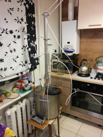

Уважаемые, подскажите! Могу ли при такой сборке получить нормальный зерновой дистиллят? Узел отбора от доктора Губера, есть еще царга 30 см и три РПН из нержи 10*50 см, сколько это ТТ? Доктор губер говорит 3 моих пыжа, это примерно 12-16 тарелок. Я так понимаю можно и через узел отбора по спирту получать дистиллят
Изменено пользователем dnazhipov
[b][member=dnazhipov][/b],  Что то страшное рассказал...  Ничего не понял. По моему опыту - 30 см РПН - около 4 ТТ, но тут, как ты её скрутишь. Разница около 3-5 ТТ на 50 см.
Остальное, пардон, не понял. Или схему нарисуй или, кто понял, ответит...
