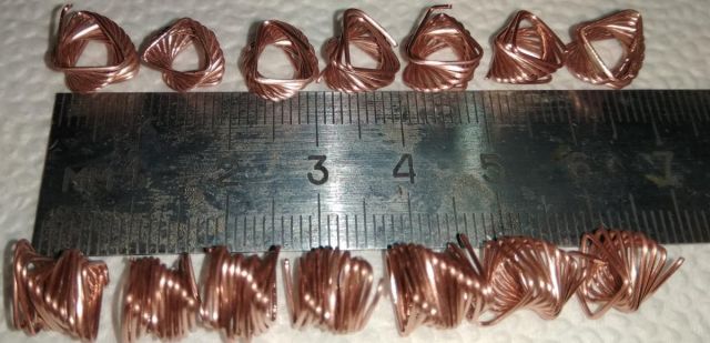

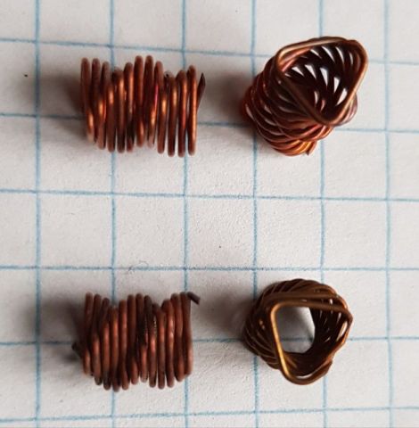

сложилось понимание, что максимальный размер СПН - 4х4. Больше - это не СПН. Может я не прав, поэтому и спрашиваю у коллег, называющих бОльшие размеры "Настоящая СПН? Где такую берут?"
Часто под словом СПН подразумевают любые "пружинки".
Важно понимать, на какой насадке люди получают нужный эффект. Размер - это только часть информации.
12 минут назад, Олег6 сказал:
Не совсем любые, а накрученные на оправке со сдвигом витков.
Да и 6х6 в продаже встречается
12 часов назад, Олег6 сказал:
Покупал у Юрыча, он делал, но потом продал оборудование. Кто сейчас делает - не знаю.
СПН Юрыча

Антел, да вроде как Олег6 спиралями не доволен
VVS2177, да по фиг. СПН, цилиндр.  ИМХО.
Колонна короткая, нам нужна определенная высота в ТТ. Кто то сыпет по 10 см 2*2 :)
Если только пропускная способность СПН буден на порядок выше, но можно и мощностью/отбором поиграться.
Но если СПН из тонкой проволоки, ну её, как и медную РПН, проволочка 0,15 мм. Перевод денег в мусорку. Опять, ИМХО.
Антел, согласен, 8х8 крутить из 0,15 - сомнется вся. У меня из медной 0,7 и 0,8 - нормально. Есть ещё бобина кило на 5 медной 0,3 - думаю намотать 4х4, 5х5 и поэкспериментировать

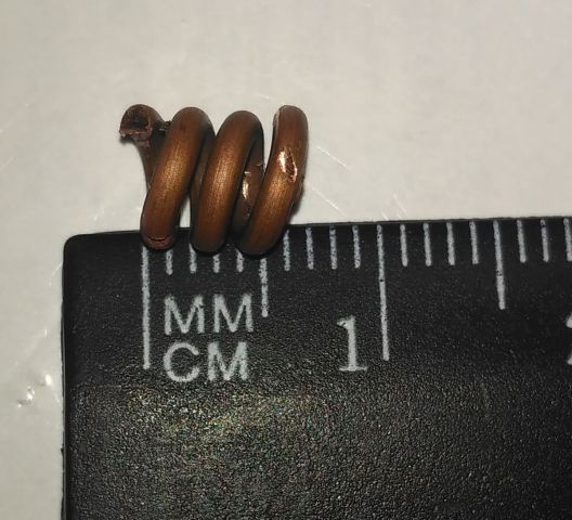

засыпана самодельная насадка из медной проволоки 1,5 квадрата, скручена в спиральки длиной около 8 мм.
Казалось, что спиральки диаметром 8мм, т.е. насадка рыхлая. А реально, какой у тебя диаметр спиралек?

Насадка сделана из медной проволоки сечением 1,5 квадратных миллиметра. Накручена на електрод 3 мм, немного растянута, и нарезана по 3-4 витка. На цвет проволоки внимание не обращайте.
