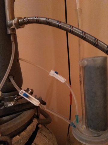

21.05.2018 в 11:50, VVS2177 сказал:
А что это за "пережималки" с синим колёсиком на трубках отбора?
От медицинских капельниц.
26 минут назад, толстыйНН сказал:
А что это за "пережималки" ...
толстыйНН, если используешь такую капельницу при дробном перегоне, то её хватает только на один перегон. Далее, надо менять на другой комплект.
ТолстыйНН, не слушай Балтиса. Он думает, что и шланги от капельниц. От капельниц только пережималки. Шланги - силикон. Сделал уже много дистилляций - работают до сих пор. Понял, что не надо искать какие-то точные промежуточные значения перекрытия - при отборе тела приоткрыл отбор с нижней трубочки, пусть карает, в районе 93° в кубе подошла кака к нижней трубке - открыл там на максимум, сливаешь, потом подошла кака к верхней - там открыл, а снизу ароматные воды идут - хочешь собирай, хочешь выливай
14 часов назад, VVS2177 сказал:
VVS2177,  и какого диаметра у тебя шланги - силикон?
Силикон 4 мм. На отборе голов стоит.
Изменено пользователем Антел
5 часов назад, baltis сказал:
6 мм. Если срезать под углом, то вполне элементарно втянуть в пережималку

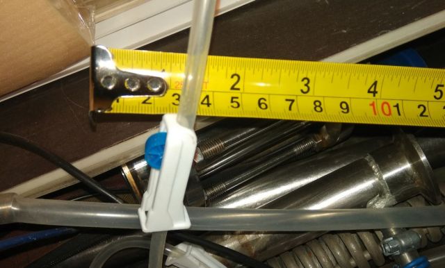

2 часа назад, VVS2177 сказал:
Шланг 6х9. Как ты его не режь, а в зажим от капельницы его не вставить.
Ну вы маньяки.
Сходил за линейкой, померял. Входное окно в пережималке 6,5х6 мм.
В ужатом состоянии девятка мм пролезет. А смысл сего извращения?

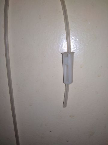

2 часа назад, baltis сказал:
Про 9 я ничего не писал.
Вот, пожалуйста. 6 мм внешний диаметр (пардоньте, штангель в гараже, итак после ванны в одних труселях на лоджию с открытыми окнами, где сейчас +8 жары, заставили с рулеткой выскочить) - прекрасно влазит. Срезаю под углом, чтобы под колёсико удобней пропихнуть было, потом на иголку надел и всё
