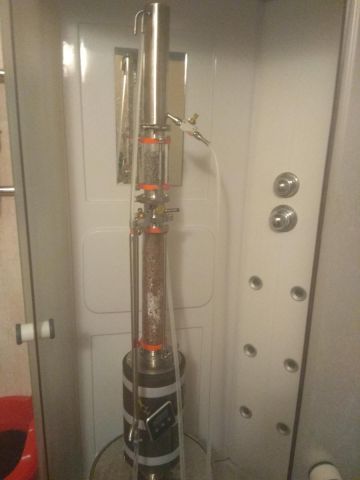

Продолжаю эксперимент) вот на такой штуке получилась просто бомбическая вещь, пить в белую самое то.
Куб 50 - ПБ - царга 30 см , набито спн медная 6 - УПО - царга 15 см с рпн 60 см, пользуются как ЦП.
Гнал СС 20 л, 50 пшеницы + 50 риса.
Выход 93,6'
Мощность 2,5 кВт, отбор 1,6 л.
Запах шикарнейший, все мои гости в восторге сразу после выгона.
Кто не видел мои потуги, докладываю, раньше пробовал без ПБ, тоже вещь, но выход был меньше на 2 литра.
Продолжаю вести наблюдение)
Не реклама, ни в коем случае, я забанен на другом форуме, просто делюсь.

ПБ
А УПО в качестве УНО ставить не пробывал? С таким мобильным узлом вот нормальные эксперимент бы вышел. Ху из Ху, так сказать. По-цене - в 3 раза, а по результату... ХЗ...
Пробовал конечно, тут есть мои сообщения в этой теме ранее

Так в конце и выкладывал, качество такое же, с ПБ просто выход больше товарного на 1,5-2 литра и немного крепит на 1,5-2 градуса, скорость отбора с ним увеличивал из-за этого.
Ставил два затора, гнал с УНО первый, с 20 литров СС получил около 5 литров 93,2', мощность 2,5 кВт, отбор около 1,8 л.
Второй тоже 20 литров ПБ + ЦП, выход 6,5 литров 93,7, мощность 2,5, отбор около 2.
И там и там гнал до 91 в кубе/буфере.
На счёт голов не знаю, без ЦП не гнал с БП, но и с УНО их в конечном отборе не учуял. ХЗ, щас буду перегонять скоро фруктовые ЦП уберу вообще.
Мой вердикт - с буфером просто выжал больше и все, я не заморачиваться с остановкой на 86, хз может вышло бы чище, попробую потом.
Если не заморачиваться с капельным отбором голов, при отборе тела, то УНО вполне хватает для среднестатистического бытового пьяницы. Если уже вошёл во вкус - то ЦП я бы оставил тоже. Итого - УНО + ЦП более качественно получишь дистиллят, буфер я ставил себе просто из жадности.
С буфером следить нужно после 87', очень резко растет температура, буквально минут 20 и закипает, стекла накидал туда около литра, в след раз ещё сыпану литр. ПБ большой трехлитровый, реально был бы литра на полтора, был бы зачёт.
