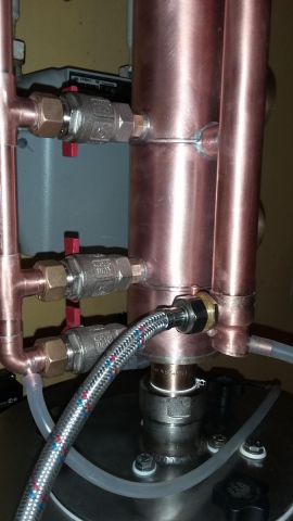

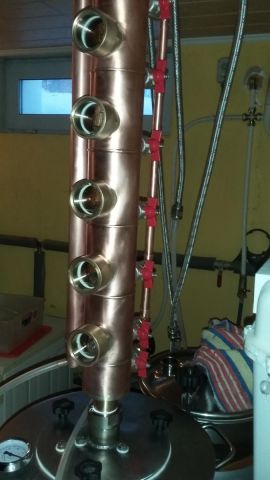

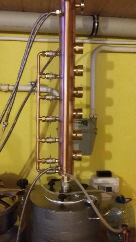

nedelew Опубликовано 19 января, 2017 Опубликовано 19 января, 2017 Там возврат по центру и тоже трубка не большая. Там у тебя 13 мм примерно внутреннего диаметра. [b][member=Добровар][/b],Конечно смотрел и всё в порядке у тебя там со спиртуозностью.Да и сам ты молодец.Продвигаешь в массы замечательную технику(сливы с тарелок с краниками есть в планах ?)
Добровар Южный поток Опубликовано 19 января, 2017 Автор Опубликовано 19 января, 2017 [b][member=nedelew][/b], Пока не думал, а что скажешь по такому оборудованию? тел. 89654225555 "Южный поток"
nedelew Опубликовано 19 января, 2017 Опубликовано 19 января, 2017 (изменено) [member=nedelew], Пока не думал, а что скажешь по такому оборудованию? Просто замечательно расширяют возможности.Например,после отбора голов,можно слить подголовники с верхних тарелок.Можно технично срезать изики,сливая их из мест наибольшей концентрации,можно,хуч на ходу менять количество тарелок.Тем более,что с твоими талантами и возможностями сделать это не тяжело.В самом низу тарелки патрубок полдюймовый назад,на него кран,а дальше рампу на накидных гайках И тогда мы получаем "флейту",на которой можно играть,а не только на неё смотреть ;) Изменено 19 января, 2017 пользователем nedelew 1
Добровар Южный поток Опубликовано 19 января, 2017 Автор Опубликовано 19 января, 2017 [b][member=nedelew][/b], Все интересно нужно тех задание, методом тыка делать не хочется. Надо искать кто знает как это выглядит или искать чертежи. тел. 89654225555 "Южный поток"
Добровар Южный поток Опубликовано 19 января, 2017 Автор Опубликовано 19 января, 2017 Как в нее ставятся тарелки она ведь не разборная тел. 89654225555 "Южный поток"
