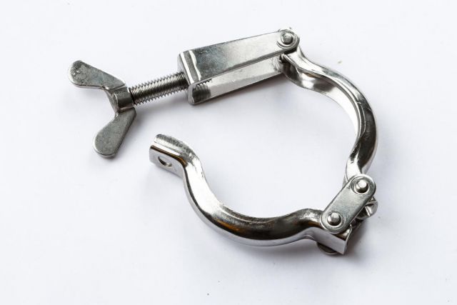

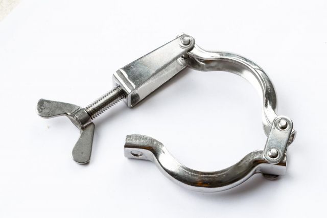

Добровар Южный поток Опубликовано 16 января, 2017 Автор Опубликовано 16 января, 2017 [b][member=Naruto][/b], Бляха муха вот когда я сделаю стеклянную вот тогда и будем сравнивать, а сейчас сравнимо как хрен с пальцем. Не надо сравнивать одно с другим это разные вещи хоть они делают один и тот же продукт. И что то считать не можешь что ли, 3500+тарелка 2500+ хомут 400-600 руб.+ прокладка на тарелку и на соединение это еще пускай 300 руб, ну и доставка в жёсткой упаковке 1000 руб. как я и говорил все под 8000 тысяч получится. [b][member=vodila][/b], Пока у меня нет таких прав, надо к Денису обратиться. 1 1 тел. 89654225555 "Южный поток"
