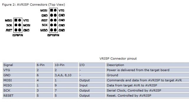

serafh Опубликовано 7 января, 2017 Опубликовано 7 января, 2017 (изменено) [member=capsolo], На просторах Али давно выкопал такие переходники. Лежат без дела. Можно ли их применить для прошивки или в каждом девайсе распиновка штырьков для перепрошивки - это фантазия аффтора. Касается Ардуино, СТХ и АСУР (по последнему автор не ты, но может чего подскажешь). Программатор конечно нужен не екитский, а что-то из 3-баксового чиновского ассортимента. Существует ли вообще стандарт распиновки штырьков разьема для перепрошивки, сорри забыл его научное название, вроде ISP. Изменено 7 января, 2017 пользователем serafh Сообщение отражает мнение автора (imho)
capsolo Опубликовано 8 января, 2017 Автор Опубликовано 8 января, 2017 Обычно на плате маркировка есть, и она не всегда совпадает с тем, что прислал Владимир.
serafh Опубликовано 8 января, 2017 Опубликовано 8 января, 2017 (изменено) [member=capsolo], На фото небольшие подробности по УНО и двум программаторам - 0008 от екитс, программа АВ и USBASP(маркировки нет) из чины за 3бакса, в какой программе делает перепрошивку не знаю. На 0008 два нижних пина DBG и NC видимо участвуют в отдельных екитс-вариантах. Восьми штырьковый разьем 0008 (если его сместить) налезет на УНО, где 6 штырьков. На УНО тоже маркировки штырьков нет. У m16 на рисунке обозначение VTG = VCC - питание (+), а так все совпадает, даже на переходниках (хотя там еще распайку надо делать). Антон, если выдашь коротенькую инструкцию по инверсии фьюза СКРОТ на 0008 в среде АВ, то низкий поклон. Изменено 8 января, 2017 пользователем serafh Сообщение отражает мнение автора (imho)

m16 Опубликовано 8 января, 2017 Опубликовано 8 января, 2017 был вопрос Существует ли вообще стандарт распиновки Обычно на плате маркировка есть, и она не всегда совпадает с тем, что прислал Владимир. Антон, я привёл распиновку ISP принятую атмелом пару десятков лет назад что и есть стандарт, всё остальное - отсебячина. кстати в АСУР ISP по стандарту разведён.

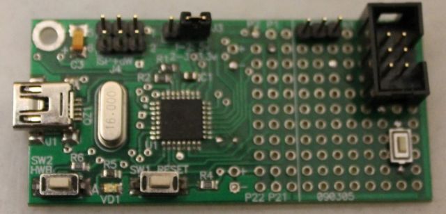

m16 Опубликовано 11 января, 2017 Опубликовано 11 января, 2017 (изменено) да. это не только программатор но и отладчик весьма шустрый. если есть желание сделать нормальный программатор то можно на базе этой платки http://microsin.net/programming/avr/avr-usb162.html на макетном поле нужно распаять разъём для внутрисхемного программирования и с помощью утилиты AvrFlip залить прошивку, по ссылке выше всё расписано. теперь это есть программатор AVR ISP II, который поддерживается многими оболочками - avrstudio, avrdude ... там же можно купить набор для самостоятельной сборки программатора http://microsin.net/programming/avr-working-with-usb/avrisp-mkii-clone.html Изменено 11 января, 2017 пользователем m16
