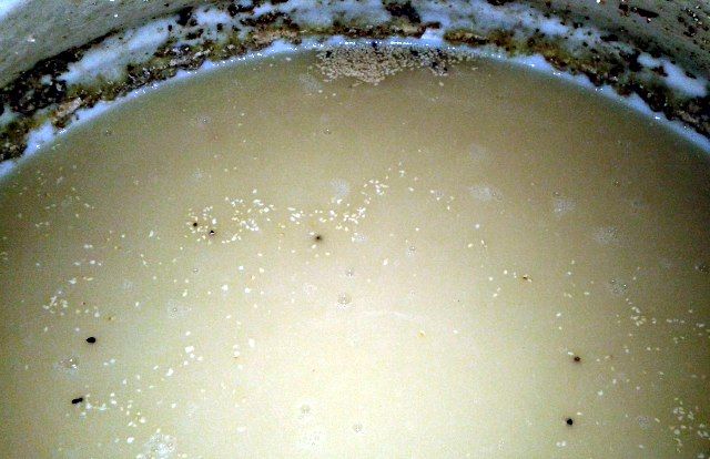

Винокуръ 49 Опубликовано: 16 июня 2014 Неделя брожения позади. На сегодняшний день брожение перешло в фазу легкого пробулькивания. На рисовой браге поднялась тонкая шапка, на пшенице-наоборот утонула. Слой крупы на дне легко перемешивается, хотя в первые сутки - еле перемешал - всё было очень плотно. И кстати первые трое суток брожение было очень сильное, всё кипело. Рисовая бражка пахнет приятно - винный запах, пшеничная - с кислинкой. Цитата Поделиться сообщением Ссылка на сообщение Поделиться на других сайтах

73sv 0 Опубликовано: 18 августа 2014 Решил попробовать на Кодзи. 6кг. ржаной муки 18л. воды 50гр. кодзи. Смешал все в 30литровой фляге, получилось 22литра. Поставил гидрозатвор. Через 4часа одиночные бульки. Через 6часов булькает почти непрерывно Перед сном открыл посмотреть, шапка пены сантиметра 4, начали глодать сомненья. Решил перенести в душевую кабинку, снял резьбовую крышку, придавил крышку с гидрозатвором, кастрюлькой с водой. Утром смотрю, крышка сдвинута, из 22литров браги, осталось 12. Вся кабинка залита. От уровня каши до верха фляги осталось 33см. Хорошо перло, одно утешает, что снял резьбовую крышку и убрал из комнаты. Убежало почти 50% Цитата Поделиться сообщением Ссылка на сообщение Поделиться на других сайтах
