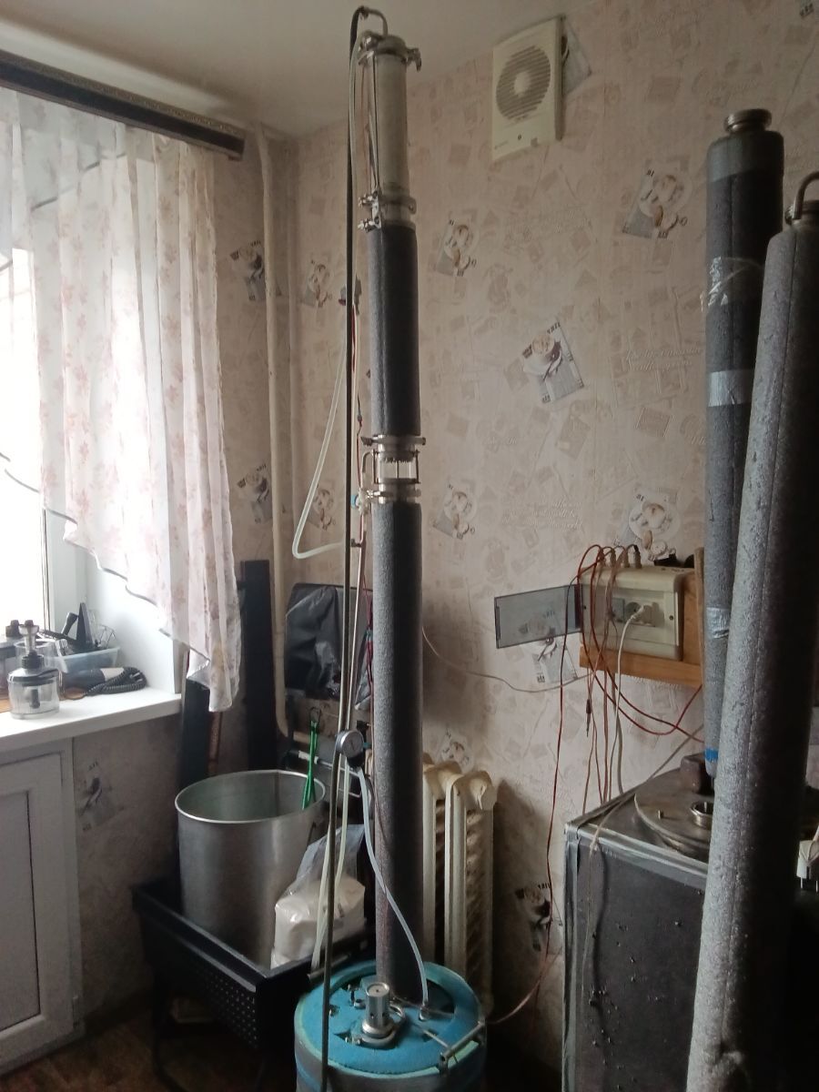

Охотник за головами Опубликовано 9 часов назад Опубликовано 9 часов назад (изменено) Недавно собрал себе колонну 1000х76, плюс царга пастеризации 400х76, чем собсно хочу и поделиться.неизвестная ошибка сервера не дала показать с чего всё было начато, но надеюсь, как нибудь разберусь. А начато было с покупки 2м 76 трубы, голого димрота 7 фланцев 3", 5 хомутов, 2ух узлов отбора один с диоптром другой без, 2м 76го трубногоу теплителя. Да, и куда же без нее-7кг спн 2х2. Да, один доохладитель, сааамый невзрачный, но полметра. P.s. дополнение следует. Изменено 9 часов назад пользователем Охотник за головами Дополнение

Охотник за головами Опубликовано 8 часов назад Автор Опубликовано 8 часов назад (изменено) Получилось вобщем вот что. Над цп отборник-ороситель, В цп насадка 3-3.5, потом узел отбора - ороситель, потом метр двойки. Вот и вся нехитрая. Пыжи...да. Много всего просмострел про пыжы, и оказывааются сетчатые пузатые внизу, но пузом вверхх не дают шансов остальным. Купил приварил. Итог: на 2.8 квт захлебнуть не смог. Уплотню насадку, попробую ещё раз. Как все моменты обкатаю, отошлю всё на гх. Изменено 8 часов назад пользователем Охотник за головами

АлПеН Опубликовано 4 часа назад Опубликовано 4 часа назад @Охотник за головами сварено не ровно или фото так передаёт?
Охотник за головами Опубликовано 4 часа назад Автор Опубликовано 4 часа назад @АлПеН если неровно то соврем чуть-чуть, если ее полностью раздеть вообще глаз теряется в этих бликах И всё таки я склоняюсь что объектив слишком широкий
АлПеН Опубликовано 4 часа назад Опубликовано 4 часа назад @Охотник за головами на большом калибре - соосность и общий уровень весьма критичны - флегма может ручьем по стенке бежать, возможно потому и не смог захлебнуть даже спн 2

АлПеН Опубликовано 4 часа назад Опубликовано 4 часа назад @Охотник за головами соосность и вертикаль колонны

Охотник за головами Опубликовано 3 часа назад Автор Опубликовано 3 часа назад @АлПеН пока на глаз, но фотка тоже оёй как кривит
