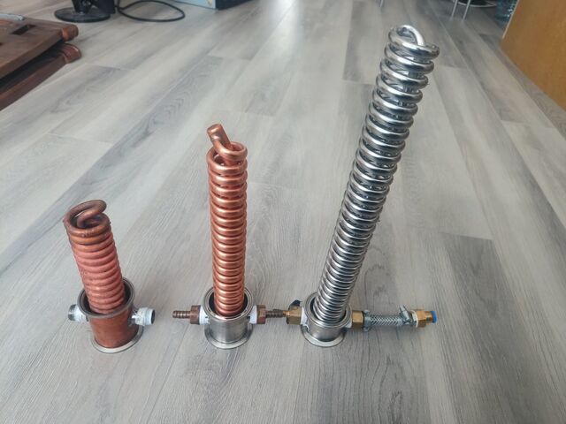

Олеган Опубликовано 21 января Автор Опубликовано 21 января (изменено) Произошла корректировка метода из 1 поста. Теперь основную ректификацию буду делать на медном холодильнике на РК, а финишную дистилляцию - уже на нержовом, на ней же. Так конечный продукт будет обладать необходимой мягкостью. Изменено 21 января пользователем Олеган 1

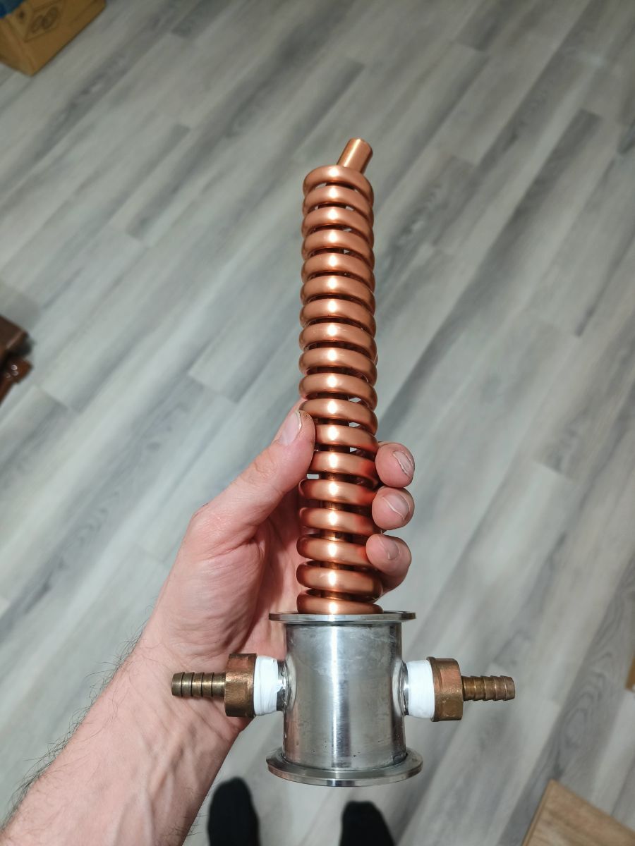

Олеган Опубликовано 21 января Автор Опубликовано 21 января (изменено) @Pepel_zbei что смешного? Я действительно опытный прогон из 1 поста разделял на 2 вида холодильников для финишной дистилляции, первый нержовый второй медный. На нержовом вкус был помягче. Изменено 21 января пользователем Олеган
Олеган Опубликовано 21 января Автор Опубликовано 21 января (изменено) Если что у меня такие холодильники в собственности. Как раз для этого метода медный что побольше шикарен будет для ректификации. Маленький слабоват. Да и продукт почище будет. На фото видно сколько бяки прилипло к маленькому димроту после финишной дистилляции, перед которой ректификация была проведена на 4 кг медной спн. Изменено 21 января пользователем Олеган
