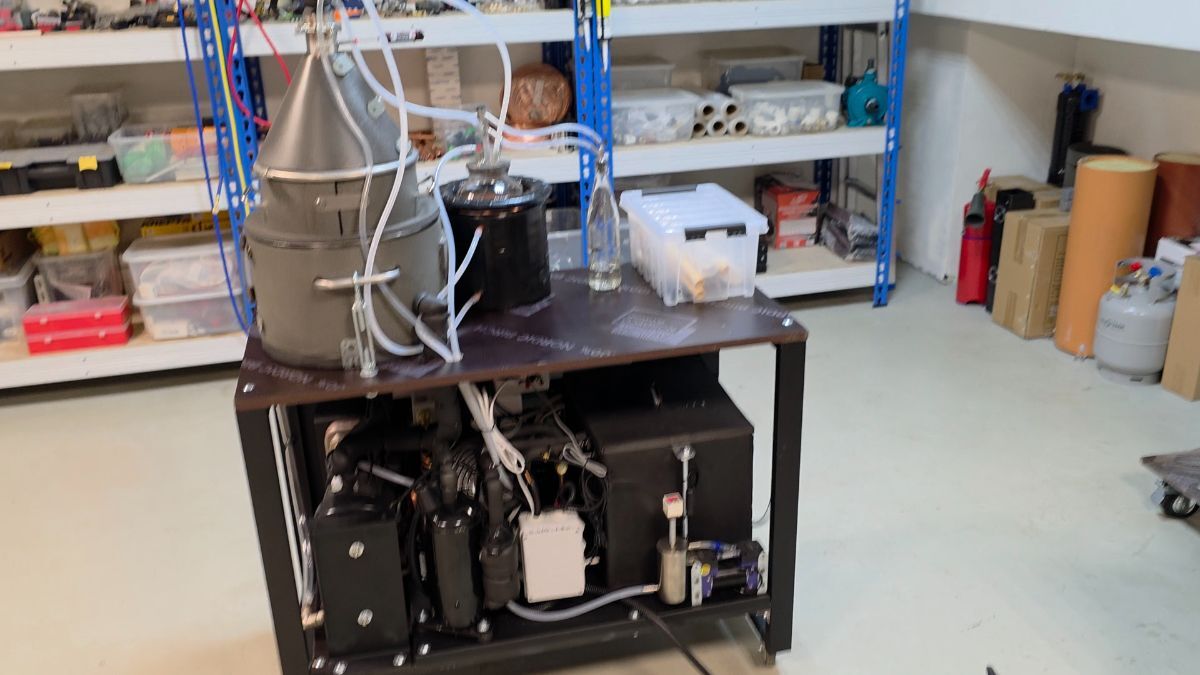

servis177 Опубликовано 2 января Опубликовано 2 января (изменено) Добрый день. Всех с Новым годом! Никогда ранее не занимался самогоноварением, по профессии холодильщик и очень часто обращаются с просьбой собрать чиллер для охлаждения при самогоноварении, более 200 штук уже собрал. Чиллер это устройство с холодильным контуром и фреоном предназначен для охлаждения жидкости. Один из моих товарищей, тоже холодильщик, подкинул идею собрать самогонный аппарат не зависимый от воды для охлаждения из крана или скважины и использовать энергию компрессора для нагрева браги в кубе и охлаждения паров в дистиляторе. Вариант на атмосферном оборудовании сразу исключили поскольку он возможен только на двух видах фреона - пропан и изобутан, оба взрывоопасны в тех объёмах которые необходимы для домашней и тем более пром дистиляции. Решили собирать вакуумный самогонный аппарат на стандартном 410 либо 32 фреоне, он используется во всех современных системах кондиционирования. Первый аппарат собрали с прямым нагревом от трубки нагнетания, вариант рабочий но не совсем удобный и с точки зрения безопасности тоже есть нюансы, после нескольких дней использования решили полностью поменять схему работы. Второй вариант собрали на водяной бане, отбираем тепло на нагрев воды в бане со стороны нагнетания компрессора, излишнее тепло сбрасываем через воздушный фреоновый радиатор в помещение. Со второй стороны холодильного контура получаем холод и акумулируем его в баке с водой (26 литров воды). Получился очень интересный агрегат, для его работы необходимо только электричество, потребление 800 ватт. Нагрев воды в бане и охлаждение воды в баке происходит в замкнутом цикле. За неделю до нового года успели перегнать грушевую брагу, спирт сырец, вино из винограда - все напитки хорошего качества, уже оценили не только мы с товарищем ) После праздников продолжим. Есть идеи по доработке агрегата. Снял видео работы, выложил в вк, рутуб, ютуб, и телеграмм канал. Просьба оценить всех кто связан с самогоноварением, дать рекомендации по улучшению и сделать замечания. Всем спасибо! https://vkvideo.ru/video-98068443_456239038?t=17s Изменено 2 января пользователем servis177 1 4
Naruto Опубликовано 2 января Опубликовано 2 января Привет, идея отличная. Какая производительность, ёмкость куба ? Скобок по факту на нагрев идёт в кВт или джоулях, какое разряжение внутри создаётся? ? Какой насос используете для созаьниЯ разрежения и компенсации натечек воздуха. ? Каков бюджет проекта?
Dekabrist Опубликовано 6 января Опубликовано 6 января Да, идея очень хорошая. У меня те же вопросы-какая производительность (сколько дистиллята получаем в час). И какая мощность на баню или нагрев куба? А куб здесь похоже литров на 15. Разрежение есть в ролике -87 или 13 кпа остаточного. Вакуумнасос похоже литров на 25 в минуту, можно посмотреть у Шульмана. Температуру бы воды на охлаждение чуть пониже 8...10С, ато могут парЫ проскакивать.

Naruto Опубликовано 6 января Опубликовано 6 января @Dekabrist @PDV Лет 10 назад я бы посмеялся, так как цена кондиционера начиналось от 1000 евро. Сейчас пингвин 15 к стоит, вполне годен как донер при правильных руках . Ребята молодцы, я думаю цена их аппарата в сборе хоть и не маленькая но по сравнению с другими вакуум аппаратами долга быть сопоставима, а то что они совместили конленсер вакуумного продукта с нагревателем, ну молодцы.
servis177 Опубликовано 9 января Автор Опубликовано 9 января (изменено) В 02.01.2026 в 21:26, Naruto сказал: Привет, идея отличная. Какая производительность, ёмкость куба ? Скобок по факту на нагрев идёт в кВт или джоулях, какое разряжение внутри создаётся? ? Какой насос используете для созаьниЯ разрежения и компенсации натечек воздуха. ? Каков бюджет проекта? Доброго времени суток ! Куб 12 л , заливаю 10 браги так чтоб не по самые края. Нагрев по паспорту 2.7 квт НО не так как тэном, плавно и даже очень. Вакуумный насос самый маленький, 25 л в мин , покупал всё самое не дорогое так как не был уверен что на практике вообще работать будет. Качает конечно слабенько но -92 иногда выжимаю, это максимум что смог. Бюджет проекта пока не считал, то что касается самогонного оборудования в районе 65 000 обошлось, покупал на сайте самогон и водка. После нагрева браги с температуры +21 до 40 проходит от 45 до 60 мин, начинает капать и периодически струя, по браге в час литр стабильно даёт. Сырец гораздо быстрее и раньше капать начинает. Пока тестирую. Поставил брагу на сахаре и турбодрожжах , 10 л в кубе под гидрозатвор и держу +31 температуру, сегодня вечером уже третьи сутки, интенсивность брожения падает, думаю пару дней и готова будет. Вторую часть 14 л поставил в канистре под гидрозатвор и в помещении +21, тоже гуляет неплохо. Буду всё перегонять на сырец с видеофиксацией температур и времени, всё выложу. Процесс брожения тоже снимаю на видео. Следующее буду ставить на грушевом концентрате джемка с вакуумным брожением пробовать в кубе и отдельно обычное в канистре, посмотреть разницу. В 06.01.2026 в 08:49, Dekabrist сказал: Да, идея очень хорошая. У меня те же вопросы-какая производительность (сколько дистиллята получаем в час). И какая мощность на баню или нагрев куба? А куб здесь похоже литров на 15. Разрежение есть в ролике -87 или 13 кпа остаточного. Вакуумнасос похоже литров на 25 в минуту, можно посмотреть у Шульмана. Температуру бы воды на охлаждение чуть пониже 8...10С, ато могут парЫ проскакивать. Да, есть такая проблема, точнее была, сегодня получил недостающие запчасти и довёл до нужной кондиции, брага ещё гуляет поэтому не проверял, но в теории стабильно +8+10 не выше не ниже будет держать. В 06.01.2026 в 11:53, PDV сказал: Я бы не был таким критичным,в смысле хорошая... Если только не "самхолодильщик" или живу в "сахаре" . Даже без расчетов,перегнать 150л затора,не будет рентабельным,даже "самхолодильщику" ИМХО. P.S. А что у нас "курилки" больше нет? Очень хотелось...бы обкурить вопрос... СкоКа кто получает литров водки с кг сахара, у кого писюн больше.... Это не про экономию, тут проблема в том что у меня в мастерской нет воды, вода только в санузле на этаже а охлаждать нужно. А нагрев использую потому что помещение 35 кв, вытяжка так себе, если чисто на охлаждение чиллер ставить - только с открытыми воротами варить буду иначе баня получится. Да и в целом очень интересный агрегат, все кто видел в восторге))) В 06.01.2026 в 17:51, Naruto сказал: @Dekabrist @PDV Лет 10 назад я бы посмеялся, так как цена кондиционера начиналось от 1000 евро. Сейчас пингвин 15 к стоит, вполне годен как донер при правильных руках . Ребята молодцы, я думаю цена их аппарата в сборе хоть и не маленькая но по сравнению с другими вакуум аппаратами долга быть сопоставима, а то что они совместили конленсер вакуумного продукта с нагревателем, ну молодцы. сам тепловой насос вместе со столом точно не дороже вышел чем оборудование для вакуумной дистиляции, примерно одинаково. Более точно посчитаю в ближайшее время. Изменено 9 января пользователем servis177
Naruto Опубликовано 9 января Опубликовано 9 января (изменено) @servis177 Можешь написать 1. Сколько фактически потребляет аппарат кВт в час 2,7? 2. Сколько ты отбираешь по абсолютному спирту из браги (предположим что она у тебя 10 процентов крепости) в час. Вот литр это не показательно потому как скорость будет падать . Или по простому сколько времени уходит на перегон 10 литров браги в сырец 3. Какой крепости получаешь сырец. Прост если у тебя 2,7 кВт и ты литр выжал в час это как бы мало :). Изменено 9 января пользователем Naruto
servis177 Опубликовано 9 января Автор Опубликовано 9 января 4 минуты назад, Naruto сказал: Сколько фактически потребляет аппарат кВт в час 2,7 потребляет от 650 ватт в начале до 800 ватт максимум на финише 6 минут назад, Naruto сказал: Сколько ты отбираешь по абсолютному спирту из браги (предположим что она у тебя 10 процентов крепости) в час. Вот литр это не показательно потому как скорость будет падать . Или по простому сколько времени уходит на перегон 10 литров браги в сырец я три перегона всего делал, брага, сырец, вино - крепость 55-65 меньше не отбирал, я никогда ранее не занимался самогоноварением, сейчас приехал набор для отбора проб в атмосферу, рефрактометр, сахарометр и все спиртометры - буду всё фиксировать более точно. Первые шаги. 10 минут назад, Naruto сказал: Прост если у тебя 2,7 кВт и ты литр выжал в час это как бы мало согласен, но потребление 800 ватт максимум. По ттх компрессора его теплопроизводительность 2.7 квт а холодопроизводительность 2.3 квт. И нагревать резко как тэн или плита он не может.
Dekabrist Опубликовано 9 января Опубликовано 9 января Саша, а чего ждать брагу? Режим можно без проблем настроить на воде, даже проще найти оптимальный вариант. Я бы исходил из того, что компрессор выдаёт минимум 2 Квт. Если учесть, что одним квт. можно выпарить 1.6л воды, то двумя соответственно 3.2. А уж из браги ещё больше, т.к. теплота фазового перехода меньше. Короче, на воде аппарат должен выпаривать 3л/ч, иначе где-то недоработки.
servis177 Опубликовано 9 января Автор Опубликовано 9 января 16 минут назад, Dekabrist сказал: Режим можно без проблем настроить на воде, даже проще найти оптимальный вариант. Я Куб с брагой, занят.

Naruto Опубликовано 11 января Опубликовано 11 января 14 часов назад, PDV сказал: уважения,повторять не буду,но Щас ещё электричество в гору поднимут и у всех такие будут. Если 800 кВт чистыми позволят выпаривать 3 литра в час по воде... И при этом не тратится на воду и не охлаждение.... То ценник в 100 тысяч уже не смотрится аэрокосмическим. Такие хоть сейчас можно продавать в Европы 😅 1
