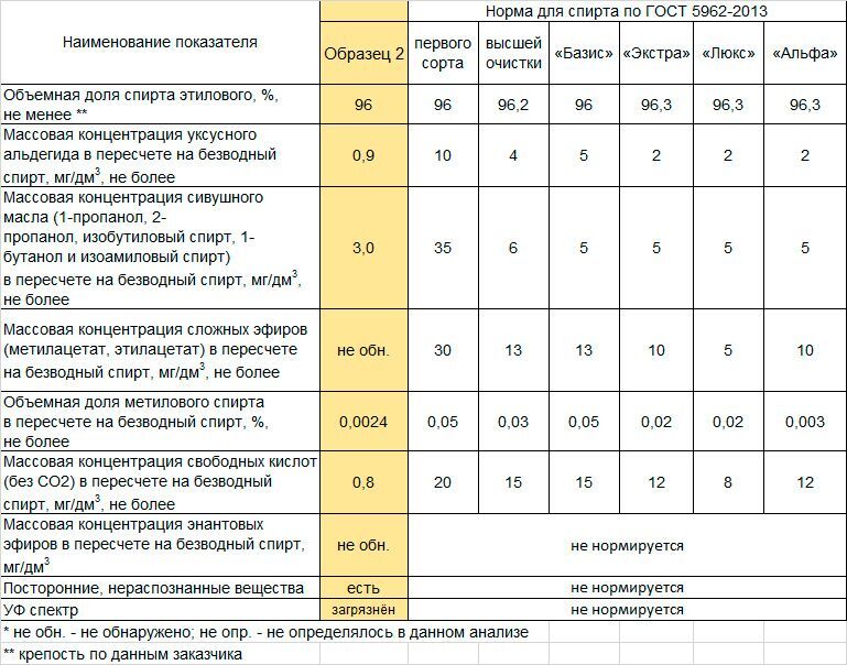

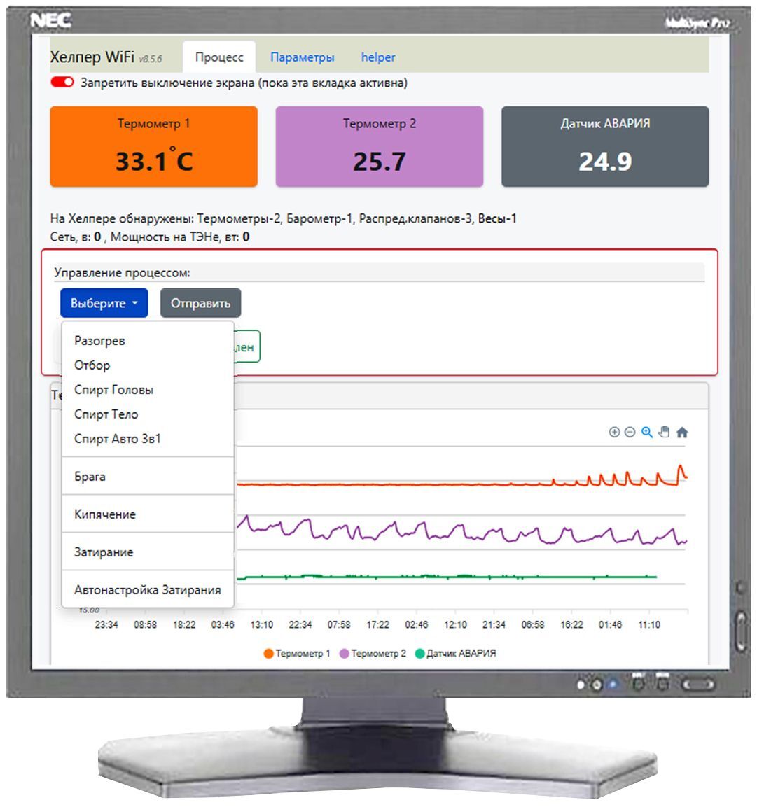

gas2007 Опубликовано 27 августа Опубликовано 27 августа (изменено) Жалко, что тема уже столько лет не имеет широкого обсуждения. К сожалению, не зная о существовании этой темы, мы сами по себе реализовали периодический отбор и голов и тела. Приведу ГХ анализы спирта ректификата при отборе только голов периодическим методом, тело отбиралось стандартным методом с уменьшением скорости отбора. Вот так выглядит рабочее пространство винокура при работе на автоматике Изменено 28 августа пользователем gas2007

gas2007 Опубликовано 27 августа Опубликовано 27 августа (изменено) 21 час назад, RSM сказал: А какая пауза между циклами? С головами все отработано на 100%. Много ГХ анализов делали все ок. А теперь как у нас определяются количество голов. Мы количество голов определяем, как и основная масса винокуров по их количеству в процентах от абсолютного спирта. Ваша фраза: «количество голов за один раз» мне не понятна. Предполагаю, что это значит какое количество от общего объёма голов отбирается в первый слив и так далее. Поскольку головы — это легкокипящие фракции, которые мы собираем в процессе стабилизации колонны и критерием того, что все эти фракции заполнили колонну до термометра, установленного в средине колонны, является температура. Как только температура перестала колебаться, автоматика принимает решение начать отбор. Причём отбор не ограничивается ни какими игольчатыми кранами. Сколько электромагнитный клапан может пропустить через себя с такой скоростью и идёт слив. Как только температура в средине колонны дёрнется вверх – стоп отбор. (Дёрнется это 0,1 – 0,13 градусов.) Поскольку все легкокипящие фракции слиты из колонны в неё рванут фракции с более высокой температурой кипения. Автоматика ждёт когда легкокипящие фракции опять вытеснят эти не нужные нам высокотемпературные фракции и температура вернётся на свою исходную температурную полку. Потом идёт короткая стабилизация температуры и клапан снова открывает слив головной фракции. И так до момента, когда оговорённый объём голов будет отобран. Объём голов автоматика пересчитывает из веса отобранной фракции, стоящей на весах, и её спиртуозности. Пожалуй всё. Мы этот способ назвали адаптивный по температуре способ отбора. Изменено 28 августа пользователем gas2007

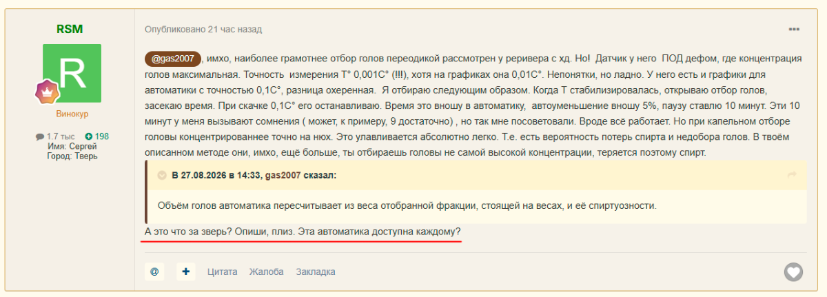

RSM Опубликовано 28 августа Опубликовано 28 августа @gas2007, имхо, наиболее грамотнее отбор голов переодикой рассмотрен у реривера с хд. Но! Датчик у него ПОД дефом, где концентрация голов максимальная. Точность измерения Т° 0,001С° (!!!), хотя на графиках она 0,01С°. Непонятки, но ладно. У него есть и графики для автоматики с точностью 0,1С°, разница охеренная. Я отбираю следующим образом. Когда Т стабилизировалась, открываю отбор голов, засекаю время. При скачке 0,1С° его останавливаю. Время это вношу в автоматику, автоуменьшение вношу 5%, паузу ставлю 10 минут. Эти 10 минут у меня вызывают сомнения ( может, к примеру, 9 достаточно) , но так мне посоветовали. Вроде всё работает. Но при капельном отборе головы концентрированнее точно на нюх. Это улавливается абсолютно легко. Т.е. есть вероятность потерь спирта и недобора голов. В твоём описанном методе они, имхо, ещё больше, ты отбираешь головы не самой высокой концентрации, теряется поэтому спирт. 20 часов назад, gas2007 сказал: Объём голов автоматика пересчитывает из веса отобранной фракции, стоящей на весах, и её спиртуозности. А это что за зверь? Опиши, плиз. Эта автоматика доступна каждому?

gas2007 Опубликовано 28 августа Опубликовано 28 августа (изменено) 9 часов назад, RSM сказал: А это что за зверь? Опиши, плиз. Эта автоматика доступна каждому? Если про автоматику то она доступна и довольно подробно описана на Злачном форуме. Забейте в поиске Автоматика для дистилляции, ректификации и затирания солода - "Хелпер Wi-Fi". По поводу пересчета объема голов в миллилитры,, которые нужно отобрать, в автоматике есть весы, а в параметрах автоматике вводишь расчитанный тобой объём голов и их спиртуозность. Тара стоит на весах и как только объём набран стоп отбору. У нас не совсем точно способ отбора подходит под периодику. Мы сливаем из верхей царги все что в ней накапливали. И времена отбора и паузы у нас нет. Критерием начала отбора является возврат температуры на исходную полку и стабильное её положение. А сколько по времени это займет - случайный процесс. 9 часов назад, RSM сказал: В твоём описанном методе они, имхо, ещё больше, ты отбираешь головы не самой высокой концентрации, теряется поэтому спирт. Посмотри пример отбора ректификата и сам посчитай много ли я потерял спирта 5 часов назад, gas2007 сказал: ты отбираешь головы не самой высокой концентрации, Как измеряется концентрация, я думаю это о спирте, и в чём она измеряется , какие критерии что это спирт? Изменено 28 августа пользователем gas2007
