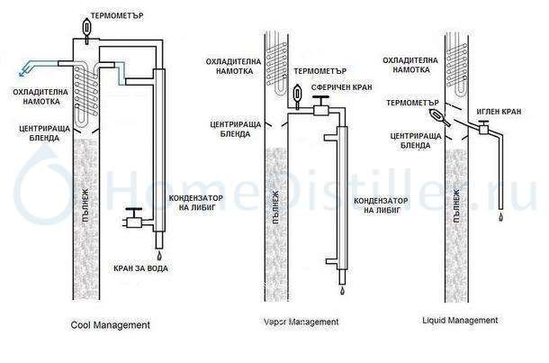

а имеет смысл в колонне с отбором по пару (2 тип VM) также периодикой отбирать головы?
цикл: запуск , прогрев, выход на режим по давлению в кубе 10 мм рт ст, время работы на себя, открывание вентиля в паровой линии слив 20 мл максимально быстро, и тд и тп
по своему опыту самые ядреные головы (ацетонистые) вылетают в 3 цикла,
вроде бы логика процесса не нарушена
