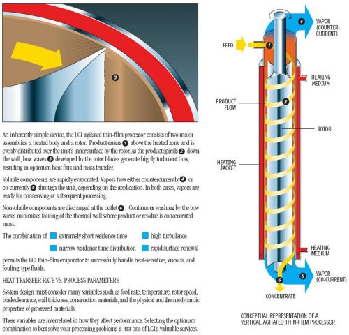

kazimirov Опубликовано 9 января, 2017 Опубликовано 9 января, 2017 [Тут пришёл поручик Ржевский и всё опошлил] Друзья, мне кажется, вы не тут ищете. Ещё в бытность свою №1972-ым, Сергей внедрял мысль, что брагу очень хорошо отожмёт плёночная колонна со вращающимся тонким слоем на поверхности. Он и поникшие свои ромашки предлагал именно для организации вращения. И ромашка работает уже не контактным элементом, а только как направитель пара.Флегма вообще почти не течет по ромашке, центробежная сила её полностью отбрасывает на переферию. (Котище, http://forum.homedistiller.ru/msg.php?id=11376023 Воплотить надёжно не удалось, автор от ромашек впоследствии отказался. Но идея цепляет! Ну, вот, читаю я ветку Запала на ХД, и мысли устремились в этом направлении: Нагрев трубы снаружи, а изнутри по стенкам размазан и вращается тонкий равномерный слой браги. Чем вращается? А крыльчаткой! Щас, думаю, напишу, подкину идею... И вдруг - удар ниже пояса. Оказывается, ВСЁ УКРАДЕНО ДО НАС Пост от shinkar Шинкарь нарыл идею плёночного испарителя. ВОТ ГДЕ САРСАПАРИЛЛА ПОРЫЛАСЬ ! Оказывается, давно и широко применяется. wiped film evaporator, thin film evaporator Переводят как испаритель, хотя по ритмике evaporator = выпариватель ----------- Короче, буржуи проклятые идею Сергея нашего украли, довели до ума и с прибылью используют
ванечка Опубликовано 9 января, 2017 Опубликовано 9 января, 2017 (изменено) [member=kazimirov], Саша вот право слово... иногда лучше попробовать воплотить или вникнуть в суть конструкции хотя бы (физику процессов), а потом сказать :) пленочные с "размазыванием" по всей длине колонны давно известны в выпарных опреснительных установках. там не просто "ромашка" просто подумай, как это дома сделать конструктивно и нужно ли :-) какие мощности потребуются и режимы будут... Изменено 9 января, 2017 пользователем ванечка
kazimirov Опубликовано 9 января, 2017 Опубликовано 9 января, 2017 (изменено) Тапки полетели практически сразу Это нормально! подумай, как это дома сделать и нужно ли какие мощности потребуются и режимы будут... Думать могу, считать - не очень Если плясать от НБК: метровая труба диаметром 50мм Те же три киловатта мощности. Подача 30 литров подогретой или 20 литров холодной. И что, работать не будет? Скорость вращения вертушки посчитать не могу. Посчитайте, отягощённые теорией. ------------ Применяется широко... Но не в винокурении. Отчего так? Изменено 9 января, 2017 пользователем kazimirov

ВОблин Опубликовано 9 января, 2017 Опубликовано 9 января, 2017 (изменено) И вдруг по спирали засрется сразу, да и эффективность в разы меньше(нет разрыва потока) на вертушке слишком сложно, громоздко и энергоемко . Изменено 9 января, 2017 пользователем ВОблин 1
kazimirov Опубликовано 9 января, 2017 Опубликовано 9 января, 2017 (изменено) так усложнять конструкцию нет смысла .... может, и найдется герой который воплотит, сильно сомневаюсь, что это будет Запал А что, на электровозе моторчика не найдётся? Если серьёзно, конструктив предельно прост. Иной раз - такИх(!) монстров обсуждают! А вот посчитать надо бы. При диаметре 50 какая длина? Сколько лопастей? Какая скорость вращения? Изменено 9 января, 2017 пользователем kazimirov
ванечка Опубликовано 9 января, 2017 Опубликовано 9 января, 2017 конструктив предельно прост ты ошибаешься. вернись на землю.если вникнуть в подробности и технологические тонкости изготовления данной конструкции, станет понятно, что это "сильно не так". конструкция вполне рабочая (наверное), но не проверял и наверняка не скажу в нашем деле (как там модно? имхо?) бестолковая. потому считать даже в мыслях нет. изначально смысл темы от ТС прочти. "пусть медленно, но верно. и с полным отжатием" то , что ты предлагаешь не укладывается в идеологию темы.

ванечка Опубликовано 9 января, 2017 Опубликовано 9 января, 2017 (изменено) ребяты. я не хочу корчить из себя "шибко умного" однако когда бражка течет тонкой струйкой по трубе. теряем эффективность в площади нагрева ровно на ширину струйки. размазывать по всей поверхности трубы вращением оной или лепестков внутри. усложнять конструктив. лучше уж тогда некий разбрызгиватель в верхней части сферы или широкой нагреваемой трубы... для чего физику в школе преподают? Изменено 9 января, 2017 пользователем ванечка
